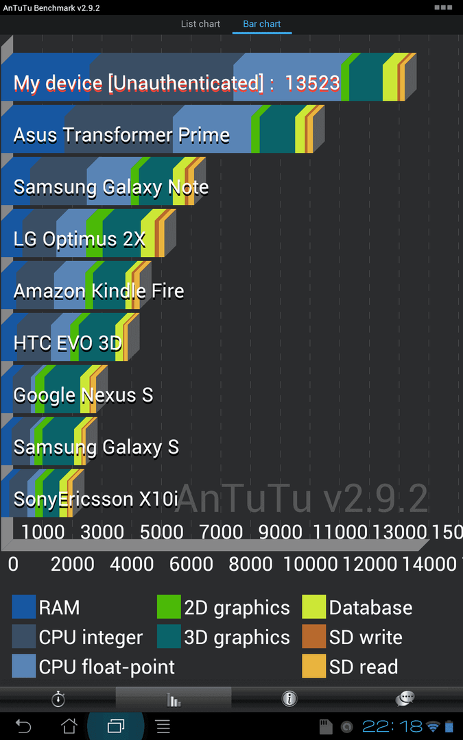

Ich glaube nicht, dass das Infinity langsamen Flashspeicher verbaut hat. Vermutlich ist es ein Bug des Quadrant Benchmarks. Mit AnTuTu sieht der I/O Wert im Vergleich ganz gut aus:

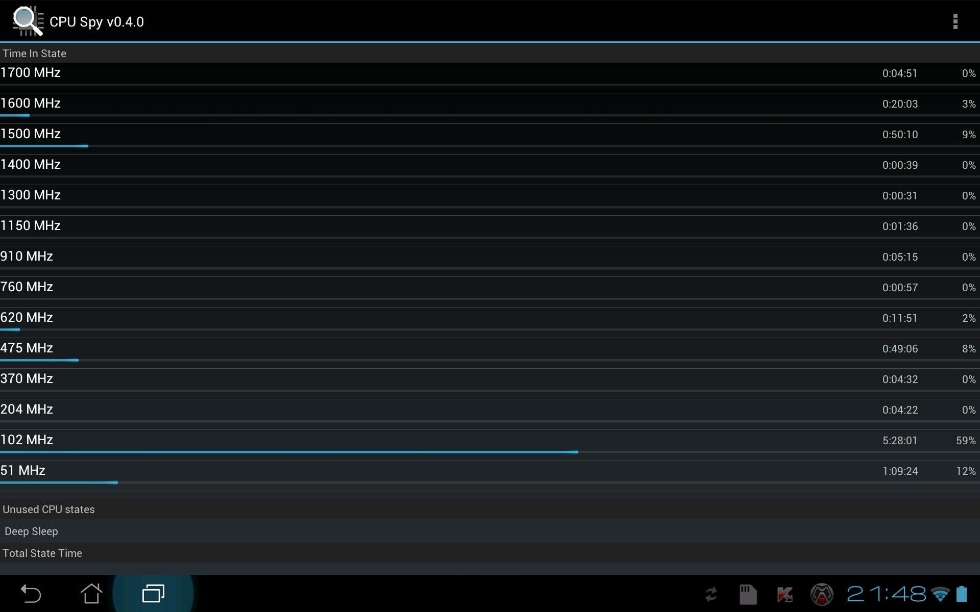

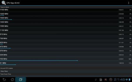

im Augenblick habe ich das Problem das der Asus zeitweise heftig ruckelt. Mit CPU Spy habe ich mir die verwendeten Takfrequenzen angeschaut. Das Tablet läuft nur in den niedrigen Takfrequenzen. Siehe Screenshot. Kann das mal bitte jemand mit seinem Tablet prüfen?
Du bist aber schon in Normalmodus ?
Oder nutzt du "Ausgeglichen" oder "Energiesparmodus" ?
Sieht doch super aus, wenn Du ihn seit 5 Stunden im Standby hast und für 20 Minuten extremer genutzt hast :)
Evtl. hilft es den Governor mal kurz auf einen anderen umzuswitchen, wenn sich das Tab festgefahren haben sollte, oder halt einen Reboot.

der Reboot half erst mal. Der Asus scheint nicht mehr die Takfrequenzen anzuheben.
Mit welcher Software sollte ich denn den Governor beeinflussen?
Ich nehme dafür momentan "Voltage Control".
Auf welchem Modus hast du denn den Governor eingestellt?
Zusätzlich habe ich zur Űberwachung mal das Tool Cool Tool Pro installiert. Das zeigt mir immer im Vordergrund die Augenblickliche Taktfrequenz an. Das Tool ist wirklich gut.
Ich habe den momentan auf ondemand stehen. Ich hoffe das mit einem anderen (umprogrammierten) Kernel, wenn sich da jemand heran traut, mehr Governors eingepflegt werden.
