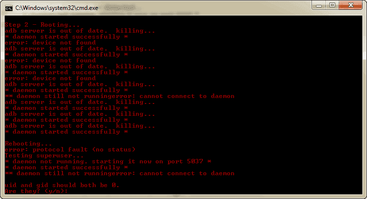

So wollte rooten aber das ging nicht. Mein Gerät wird zwar gefunden aber nach dem er versucht hat paar Sachen zu kopieren so ging das nicht weil ein Ordner nicht vorhanden sei. Am Ende stand was ob beide Werte auf 0 sind nur wo sollen diese stehen (im Tablet?). Auf jeden fall war eine 0 da aber Superuser App ist keine da und Root so wieso nicht da getestet mit dem Root Explorer.
Eben wieder probiert und das kommt immer:

Auf dem Bild sieht man das er das Device dann nicht findet nach dem Reboot und kann daher auch nix auf das Tablet kopieren. In Windows kann ich aber normal auf Tablet zugreifen von daher ist es sehr wohl da. Außerdem ist oft die Meldung zu sehen adb server is out of date usw.
Edit: Ok jetzt ging es, habe denn Treiber nochmals neu installiert.

Also nachdem ich Grad schon andere Postings von dir gelesen habe, kommen auch mir langsam Zweifel, wie erfahren du wirklich bist und wie gut du Anleitungen liest. Will dich jetzt nicht beleidigen, aber mir scheint fast, als wärst du selber Ursache für fast alle deiner Probleme mit dem Infinity.
Welche Werte 0 sein sollen ist, wenn das Rooten funktioniert selbsterklärend, da das Tool ja danach fragt, wie man auch in deinem eigenen Screenshot sehen kann.
Hast du es wegen der ganzen Fehlermeldungen mal mit dem Lösungsansatz, die adb.exe bzw. AsusSync zu beenden, wie es im dritten Beitrag auf der ersten Seite steht?
Wenn die Treiber unter Windows richtig installiert sind sollte das dann auch klappen.
