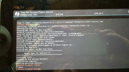

Hallo ich habe das Problem, dass das Verzeichnis /data sich nicht mounten lässt - siehe angehängte Datei.
Das Asus tf300t befindet sich in einer endlos-Boot-Schleife zum TWRP.
Habe dann PAD mit PC verbunden, die ADBSHELL auf PC gestartet und den genannten Befehl
dd if=/dev/zero of=/dev/block/mmcblk0p4 bs=100 count=1
kopiert/eingegeben - hat nichts geändert.
Was kann ich jetzt noch tun?
Bin völlig ratlos - habe ich das Pad (vorher) geschrottet?
