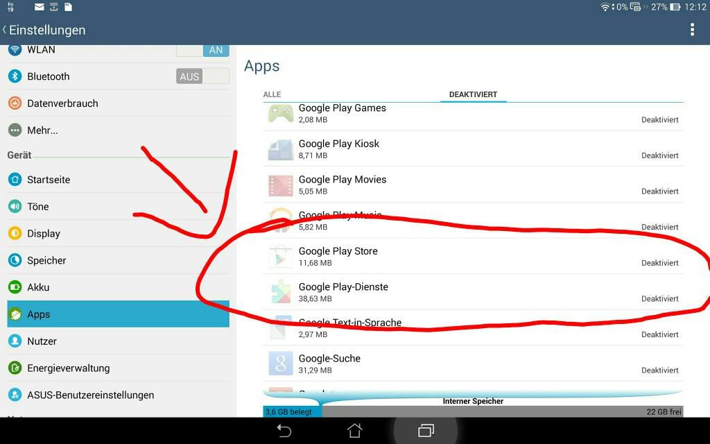

@sethp&xd1ng:
Ein letztes Mal will ich den Hinweis noch geben und nochmal fragen: Habt ihr die Google Play-Dienste und den Play-Store deaktiviert (siehe Screenshot)?
Lediglich Updates entfernen, sowie Flugzeugmodus, etc. hatten bei mir auch keinen Erfolg... Jetzt läuft die Kiste allerdings seit über 3 Tagen mit einer Akkuladung, geht brav in den Deep Sleep und wenn ich Google Dienste brauche, aktiviere ich sie zwischenzeitlich und deaktiviere sie dann wieder...
So kann man das Tab auch vernünftig benutzen, bis ein funktionierendes Update kommt.

Nein sind bei mir aktiv hab aber gesagt das ich Google play benötige daher keine brauchbare Lösung
Dann halt nicht; Tablet runterfahren geht natürlich wesentlich schneller... :p
hirschy schrieb:
@sethp&xd1ng:
Ich versuche es mal, ob so der nvavp Fehler nicht mehr vorkommt.
Hast du übrigns schon mal mitgeteilt, ob du diesen Fehler hast?
