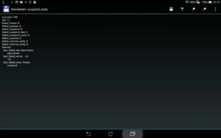

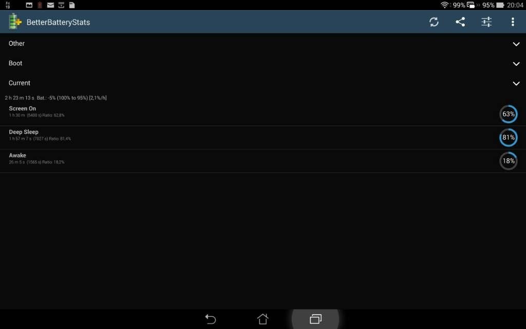

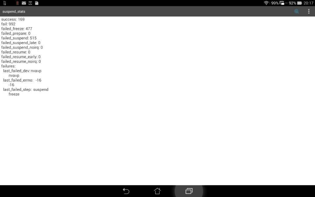

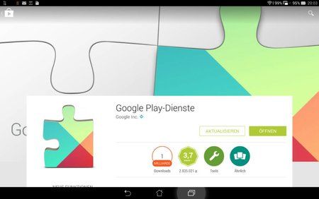

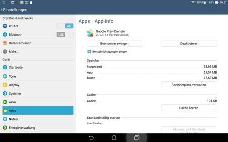

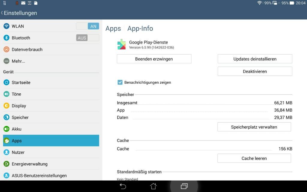

nachdem ich Googledienste vorhin deaktiviert hatte, sah ich zum erstenmal, wie ein deep sleep bei cpu spy aussieht. Mal weiter abwarten was passiert. Ich denke so war es früher und s sollte es auch sein...
Hab um meine Vermutung zu überpüfen nochmal den Play Store und die Play Dienste aktiviert.
Vorher wie gesagt, alles i.O., Deep Sleep vorhanden...
Nach Aktivierung verlangen irgendwann die Play Dienste nach einer Aktualisierung, die man bestätigen kann (so war es jedenfalls bei mir).
Update erfolgt dann von Version 5.0.89 auf 6.5.99.
Wie vermutet geht das Tab seitdem nicht mehr in den Deep Sleep und verbrutzelt so schön unnötig den Akku.
Zum Vergleich habe ich vorher die suspend-stats ausgelesen.
Jetzt taucht dort auch der nvavp-Fehler auf.
Werde jetzt alles deaktivieren und dann noch einmal kurz bestätigen, dass die Play Dienste Schuld sind.
