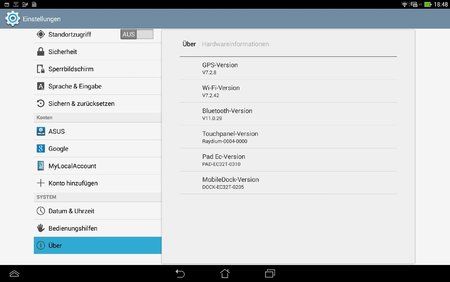

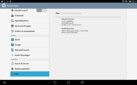

wenn mir noch jemand erklärt, wie ich hier ein bild posten kann, sende ich auch noch die screenshots mit den hard- und softwareversionen, dann kann man das prüfen, ob da was neuer ist - hab's selbst leider vergessen, vorher 'n screenshot zu machen ...
jetzt hab ich anhänge hochgeladen, weiß aber nicht, ob die sichtbar werden...
aaahja, etza :)
Ich habe mir heute Mittag von XDA auch die WW_epaduser_10_26_1_7_UpdateLauncher.zip gezogen (da war noch nix bei Asus) und das Update auf 4.3 ging wunderbar! :thumbup:
der abgleich der hardware-versionsnummern wäre aufschlussreich...
Der ursprüngliche Beitrag von 19:36 Uhr wurde um 19:38 Uhr ergänzt:
...siehe screenshot oben...

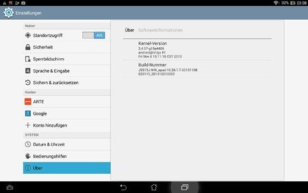

@fuzzy
Mache mal bitte einen Screenshot der Softwareversion! Danke.
Sieht gleich aus oder?

Bei mir die gleichen HW und SW Versionen wie die hier geposteten Screenshots.
