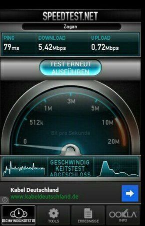

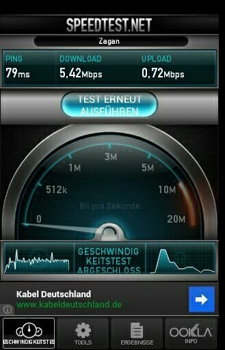

Mhm....mit dem Wlan habe ich garkein Problem.Ich erreiche die volle Leistung, und auch den Empfang finde ich sehr gut. (Hab zum vergleich das Nexus4). Ruf mal hei Asus an und erklär ihnen das, das hat mir auch schon geholfen.
lt. Speedtest.net Mobile:
Ich hab auch ne 6000-er!:D
Werte vom Galaxy Nexus fast identisch.
Wifi - Einstellungen abgleichen.
Wifi-Analyser installieren und z.B. die Kanalbewertung etc. nutzen.
(welches Tool nutzt du für deine "Messungen"?)

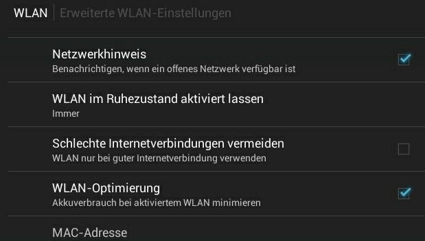

P.S.: was ist unter den erweiterten WLAN-Einstellungen eingestellt?
Außerdem wollte ich nur deine Beitragsanzahl hochpushen.:D
Weil du mit dem nächsten Beitrag auch endlich das hier kannst. *smile*
Die erweiterten WLAN Einstellungen sehen bei mir genau so aus, bis auf den Punkt "schlechte Internetverbindung vermeiden". Den Punkt habe ich gar nicht.
