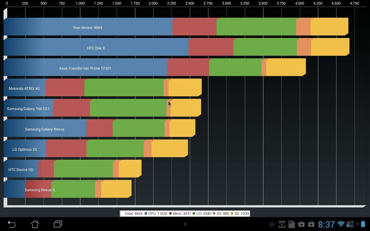

3676 und mein pad lief den ganzen tag. Werde mal sehen was ich machen kann
Gesendet von meinem ASUS Transformer Pad TF300T mit der Android-Hilfe.de App
lordpower schrieb:
Mich würde mal interessieren was ihr von der Performance des TF300 haltet?
Ich habe noch ein LG P880 mit ebenfalls Tegra 3.
Das LG scheint mir deutlich schneller zu sein. Der Quadrant Benchmark bestätigt das auch. LG bekommt 5569 Punkte, Asus gerade mal 3307. Wie kann si ein deutlicher Unterschied sein?

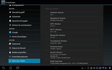

Idroit schrieb:
Habe jetzt TWRP und die CROMi-Xenogenesis (DEODEX) aufgespielt und alle drei Flash-Methoden durchprobiert. Die ROM ist allerdings fürs TF300T/TG, funktioniert aber auch auf meinem TL.
Hiermit erreiche ich Werte von 4.500 bis 4.700 je nach Kernel-Auswahl.
1. Weiß jemand, wie ich das Tab jetzt übertakten kann?
2. Weiß jemand ein besseres ROM für TWRP?

Hab ich jetzt auch gemacht. Ergebnis ist mies: https://www.android-hilfe.de/forum/...exed-deodexed.397546-page-5.html#post-5968512
Wenn der Modem treiber der gleich ist, ist die rom egal.
Mit der Custom-Rom hatte ich noch nie mehr als einen Balken. Vorhin hatte ich die Stock-Rom drauf, da hatte ich 5 Balken.
Welche Baseband-Version hast Du?
Ich mit der CROMi-Rom den 333500_0.38.0_0117. Müsste eigentlich der von der Stock-Rom sein, da ich den Kernel nicht geflasht habe. Oder?
