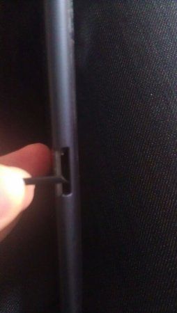

Jetzt ist es bei mir auch abgebrochen. Siehe Foto. :-(
Werde ich das Tab wohl auch einschicken müssen.
Gesendet von meinem ASUS Transformer Pad TF300TG mit der Android-Hilfe.de App

Ich würde auf diesen Forenbeitrag verweisen und erläutern das es sich um einen Konstruktionsfehler handelt und mehrere User das Problem habe. Du solltest auf eine Reparatur im rahmen der Gewährleistung/der Garantie bestehen.
