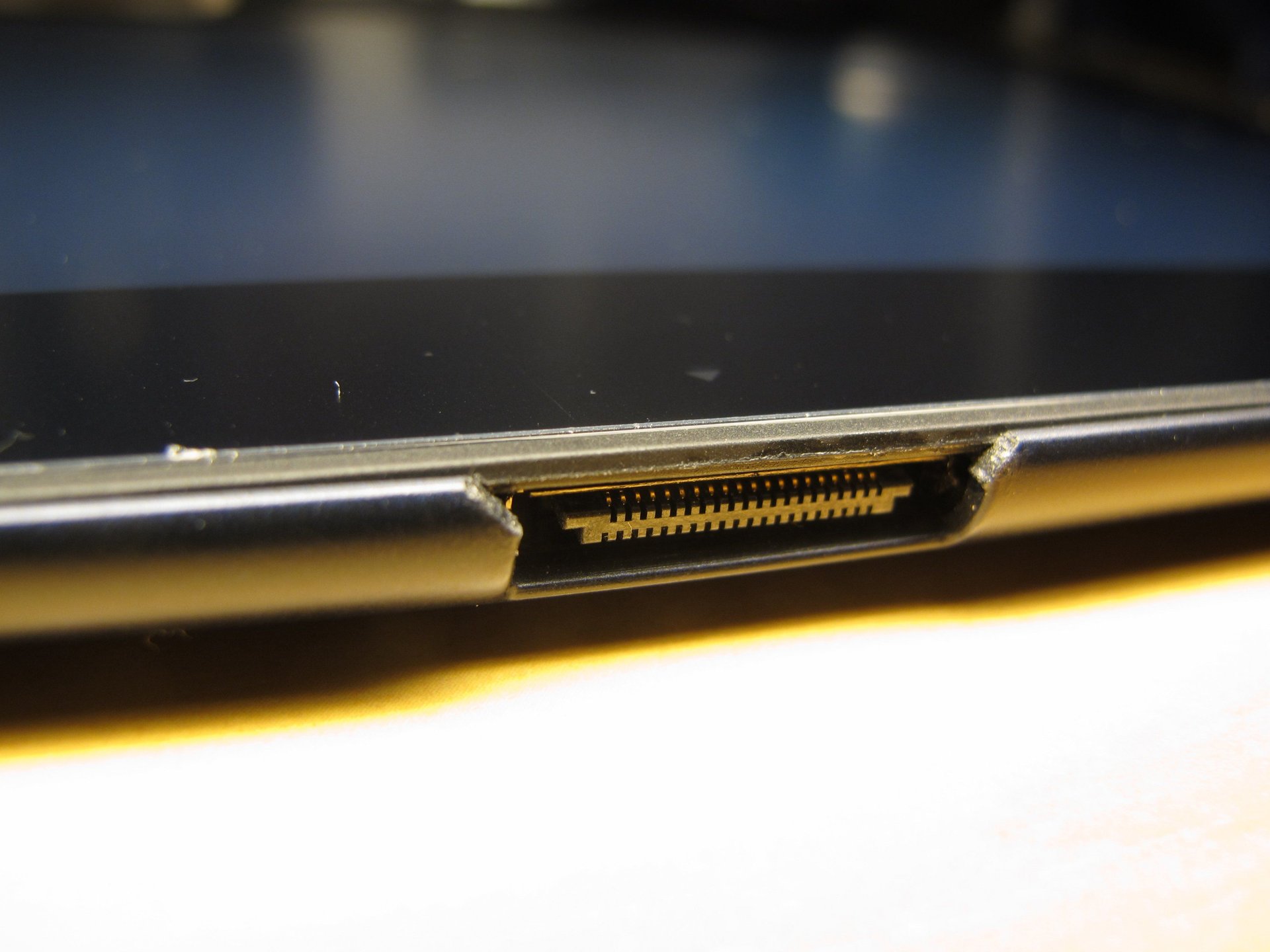

Bei mir ist es an der Stelle auch gebrochen.
Das Problem ist, ich kann nicht mit Sicherheit sagen, dass ich nicht irgendwo angestoßen bin (z.B. beim Ablegen an eine Buch oder ähnlichem). So dünn wie der Rahmen dort ist, ist nicht viel Kraft nötig.
Ich sehe es aber auch nur als kosmetisches Problem.

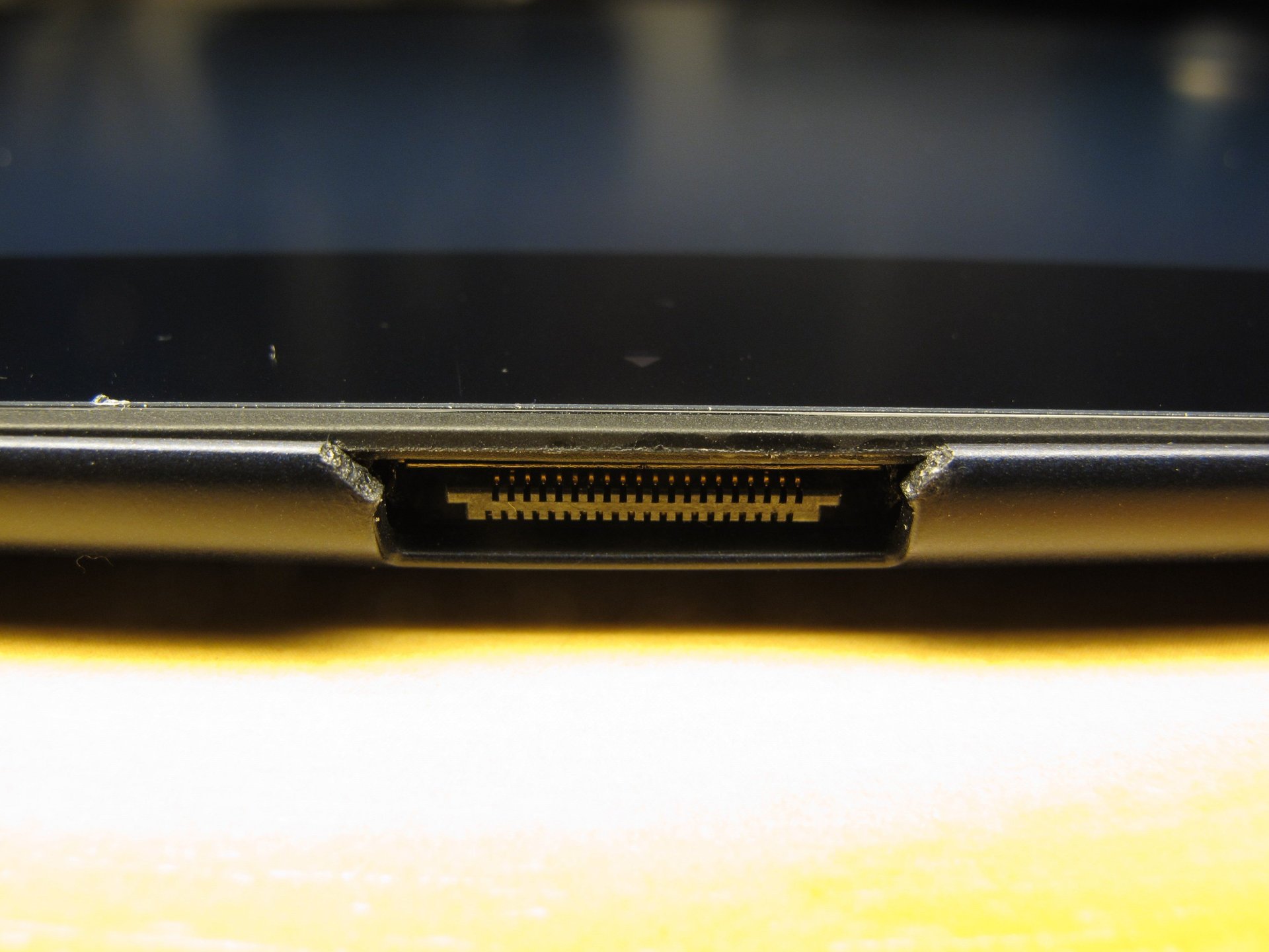

hier ist meins. :cursing:
Danke für die Unterstützung
Mfg.Gerry
Reaktionen: vmddorf

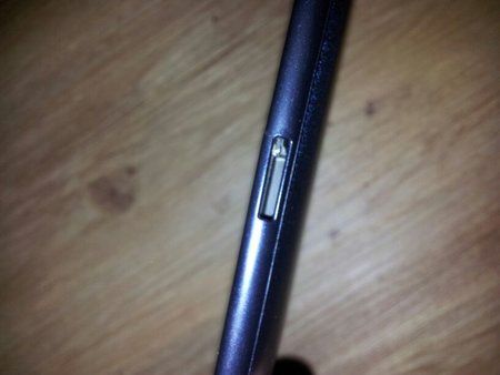

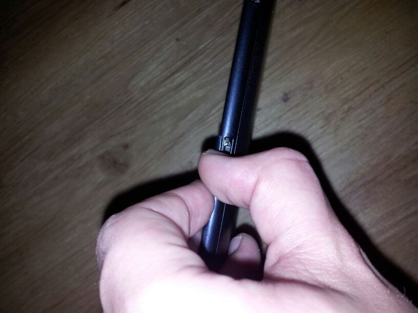

bei mir ist es ja leider schon weiter fortgeschritten. Hier meine Bilder:
Ich denke, wenn wir noch ein paar Bilder zusammenbekommen, haben wir sicher gute Chancen.
vmddorf

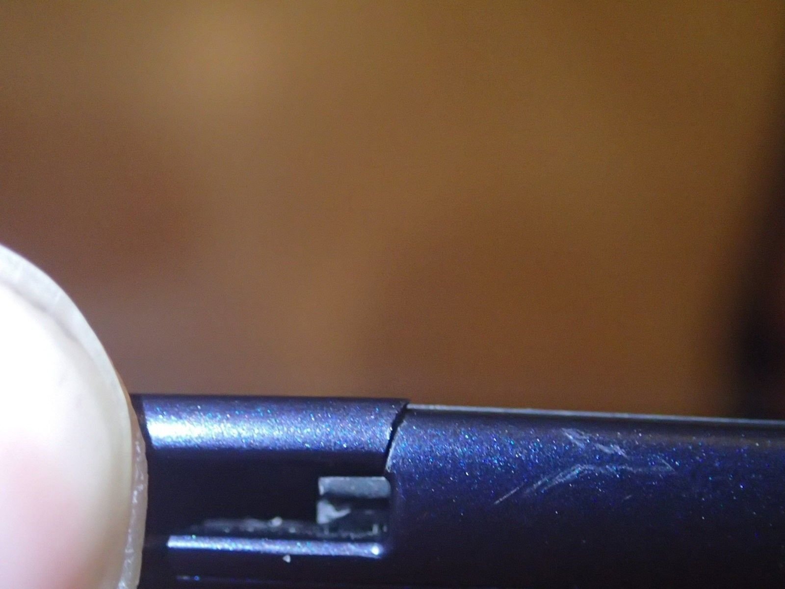

Dann auch mal von mir Bilder des angebrochenen linken Halte-Spaltes.
Hoffe man erkennt was, auf Fotos ist der Bruch kaum zu sehen.
Gesendet von meinem GT-I9100 mit der Android-Hilfe.de App
Bei mir ist auch am linken Halte-Spalt ein Riss. Dieser ist auf einem Foto leider nicht wirklich zu erkennen. Werde die Tage nochmal versuchen dies dennoch auf einem Foto abzubilden.
