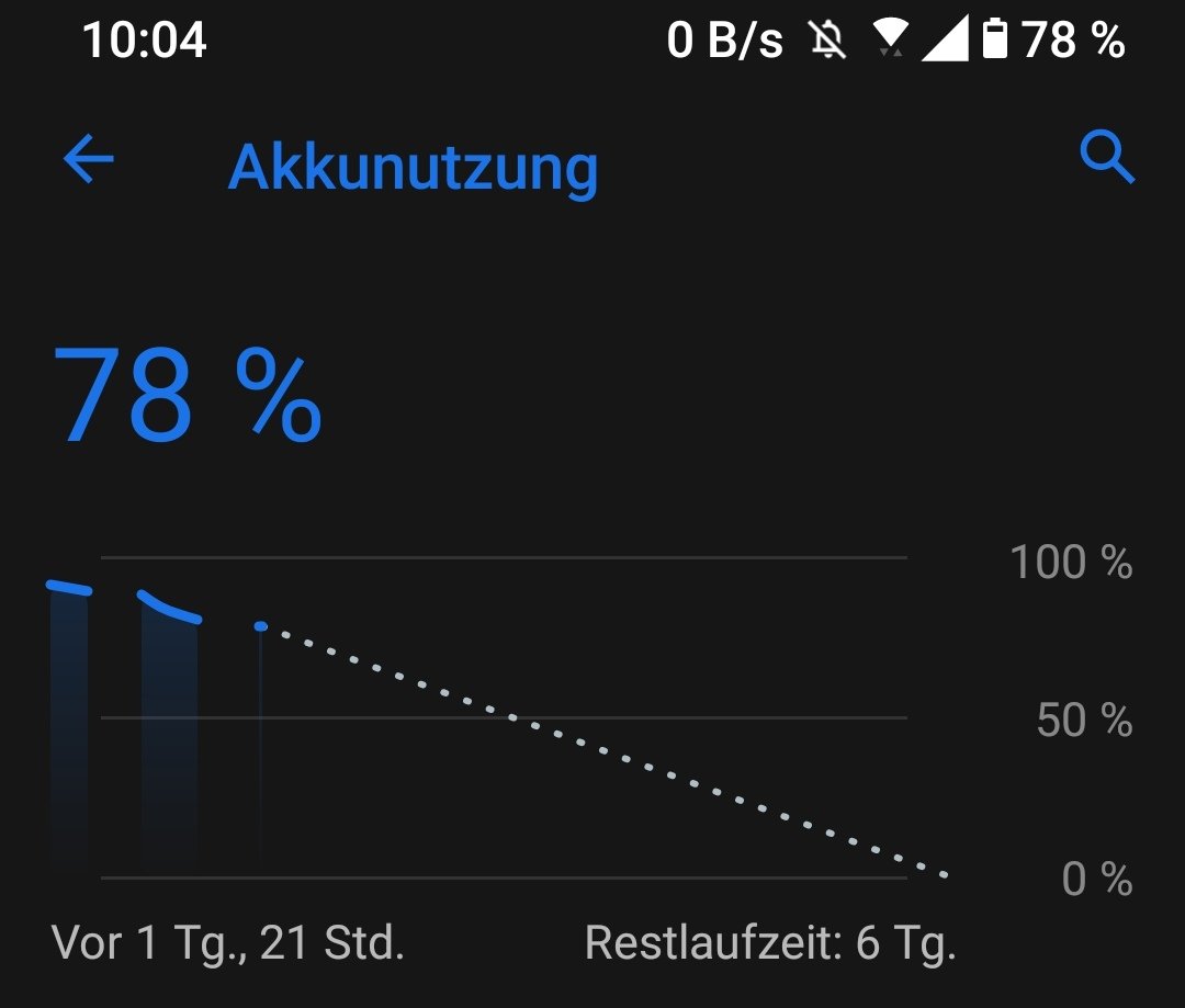

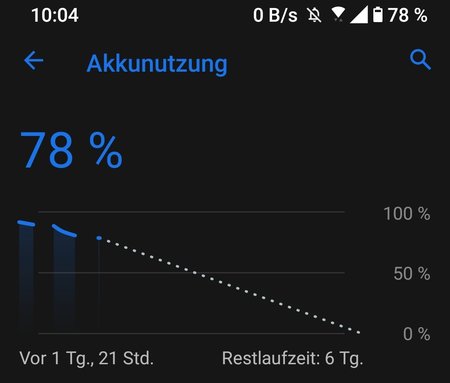

Hier mal meine ersten Erfahrungen mit dem Akku des Zenfone 6, habe es jetzt seit gut einer Woche im täglichen Betrieb.
Vorneweg, ich bin sehr zufrieden mit der Akkuleistung, so habe ich mir das erwartet.
Nach der Einrichtung und 2x kürzerem "Zwischenladen" habe ich jetzt 2 komplette Zyklen "100 % - 3 %" durch und danach jeweils über Nacht mit Akkupflegeoption aufgeladen.
Dadurch habe ich jetzt einmal 2 Tage und 10 Stunden (SoT 11h) und einmal 2 Tage und 16 Stunden (SoT 6h) Laufzeit erreicht - bei, wie ich meine, häufiger Nutzung (im Vergleich dazu musste ich mein vorheriges Oneplus 3 aus Mitte 2016 am Ende meist 2x am Tag anstecken).
Auch über Nacht (wenns nicht geladen wird) bin ich jetzt sehr zufrieden, Verbrauch im Flugmodus liegt bei 0 % über 7,5 Stunden - top!
(am Anfang bei der Einrichtung hat es noch 3 % verloren über Nacht, da bin ich froh, dass das nicht mehr der Fall ist).
Meine Akkulaufzeit hat sich bei regulärer Nutzung auf vier bis sechs Tage eingependelt.
