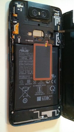

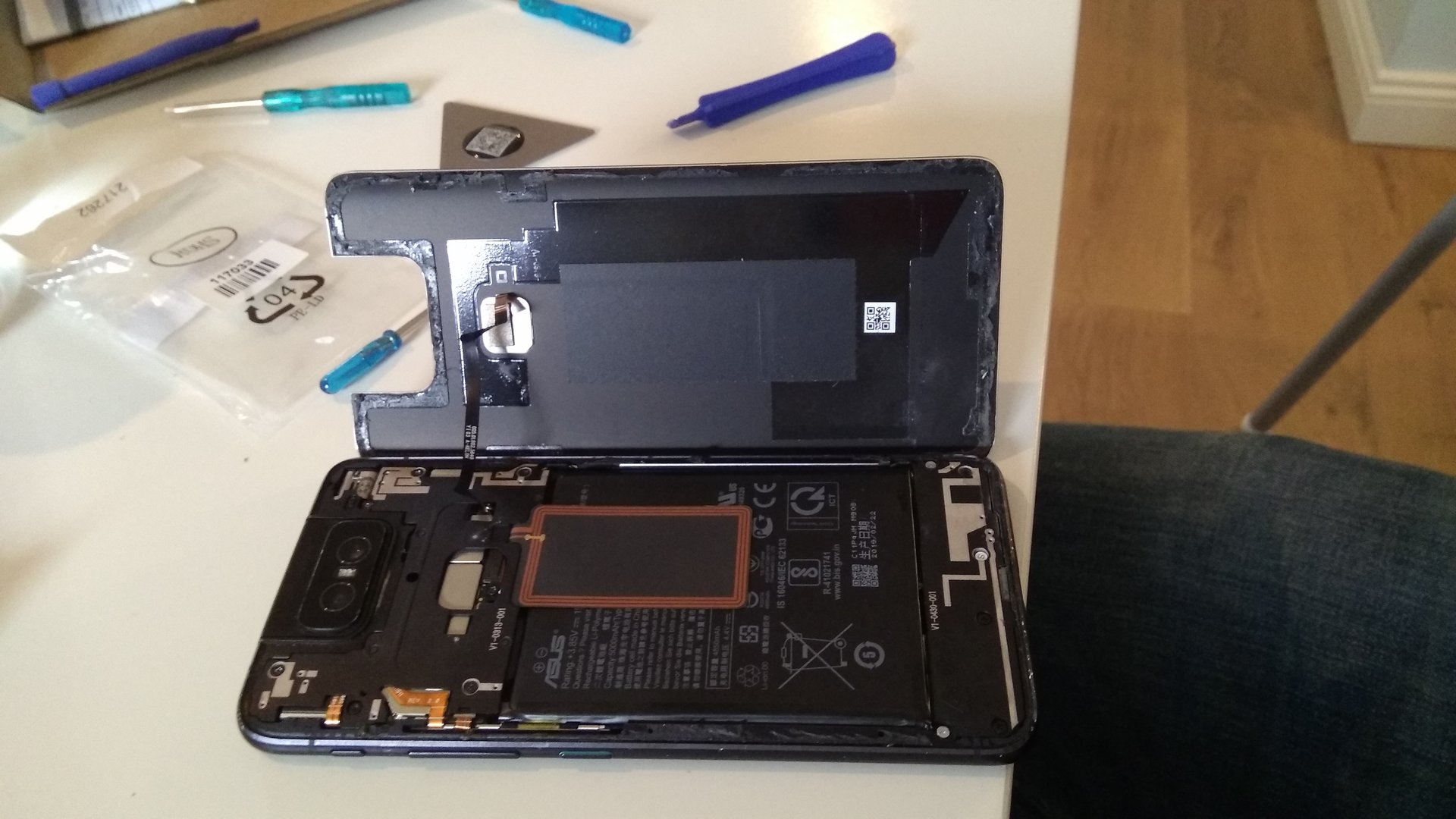

Soooo Leute, heute hab ich endlich mal den Akku gewechselt, der andere war jetzt doch deutlich eingebrochen. Zumindest wenn es am Akku gelegen hat, das wird sich dann im Laufe der kommenden Woche herausstellen.
Dauer für den Wechsel ca 10-20 Minuten. Handydeckel hinten mit Fön gleichmäßig warm gemacht, dann mit so nem dünnen Tool zwischen Deckel und Gehäuse gegangen und rundherum den Kleber durchstochen.
Dann den Deckel mit Hilfe von so nem Gitarren Plektrum aufgehebelt und von Links nach Rechts aufgeklappt.
Oberhalb das Akkus ist ein Blech mit 7 schrauben. Eine davon ist von einem Aufkleber mit S verdeckt (die hat Zeit gekostet zu erkennen) das dann auch nach rechts zum Deckel geklappt.
Stromversorgung vom Akku getrennt, Akku unterhalb mit dem Plektrum rausgehebelt und entnommen. Dann in umgekehrter Reinfolge wieder zusammengebaut.
Der Deckel sitzt jetzt nicht mehr so perfekt wie vorher, da wie auf den Bildern der kleber etwas verklumt hat. Aber das sieht man auch nur wenn man es weiß denke ich. Ist eh ein Cover drüber und stört mich nicht.
