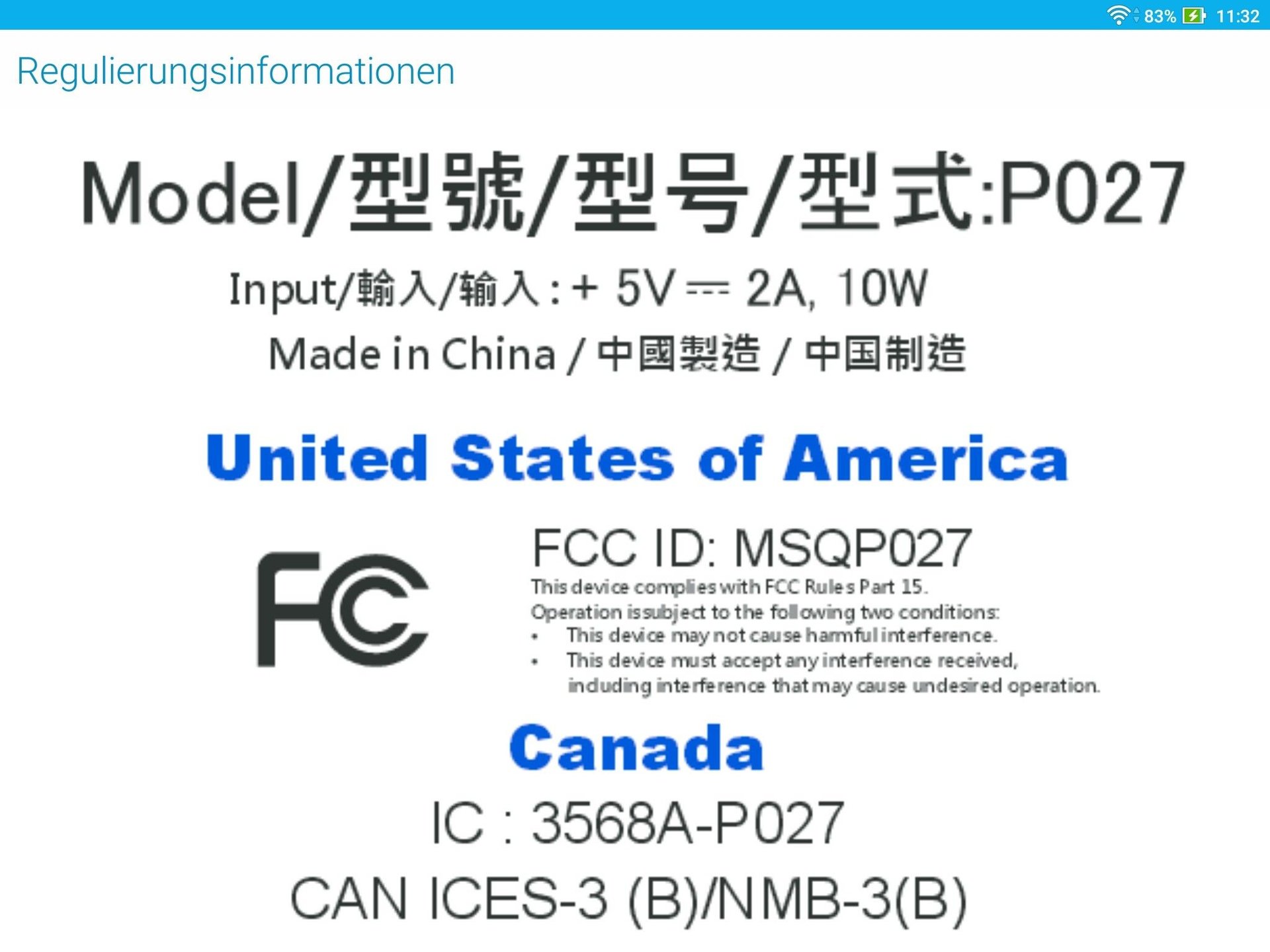

Laut Asus Handbuch und der im ZenPad unter Einstellungen/Über/Regulierungsinformationen hinterlegten Konformitätserklärung ist das ZenPad für 5V, 2A, 10 Watt ausgelegt (siehe Screenshot).
Der Vorschlag aus diesem Forum, sich ein zusätzliches Ladegerät zu kaufen, macht daher keinen Sinn, denn schon das mitgelieferte Gerät lädt das ZenPad schneller.

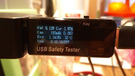

In Bezug auf Quick Charge scheinen wohl beide Aussagen irgendwie zu stimmen. Als alter Techniker, lade ich meine Geräte zu Hause grundsätzlich über einen Meßadapter. Als ich mein 3S mitte Februar bekam, lud es mit dem Original Netzteil und auch jedem anderen USB Netzteil hier, bei 5 V immer nur mit 1A. Am QC Ausgang meines RAVPower Netzteil schaltete es tatsächlich auf QC und lud mit 9V/1A. Das war also genau so, wie es hier jemand mit seinem Aukey Netzteil beschrieb. Dann installierte ich die letzte Firmware WW-13.0610.1612.22 via OTA, und seit dem verhält sich mein 3S beim Laden völlig anders. Es lädt nun mit dem Original Netzteil und allen anderen hier verfügbaren Netzteilen bei 5V mit jeweils 2 Ampere!! An dem QC Ausgang des genannten RAVPower Netzteil, schaltet es dies nun nicht mehr auf 9V um, sondern lädt dort ebenfalls mit 5V/2A. Ich weiß nicht, ob dieses Verhalten nun alle 3S nach Update auf WW 13.0610.1612.22 aufweisen. Mein 3S wurde m.E im Januar 2017 produziert...müßte ich noch mal auf den Karton schauen. Damit besteht für mich jetzt eigentlich keine Notwenigkeit für Pump Express oder QC mehr.

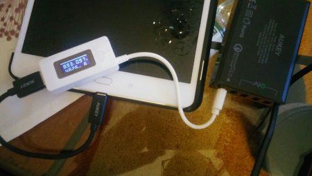

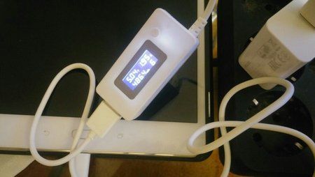

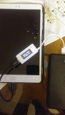

Da ich jetzt gerade mein 3S aufladen muss, habe ich es mal mit 3 verschiedenen Möglichkeiten ausprobiert. Übrigens ist meins auch auf dem neusten Stand.
1) Mit Aukey Powerbank am normalen Ausgang : 5V/2A
2) Mit Aukey QC Ladegerät: 9V/1A
3) Original-Ladegerät: 5V/2A
Nachtrag : Die Powerbank hat auch einen QC Ausgang und der lädt auch mit 9V/1A

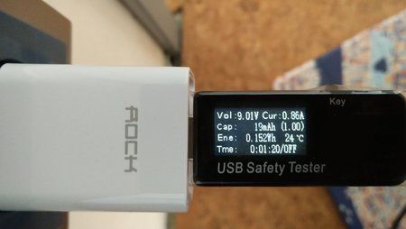

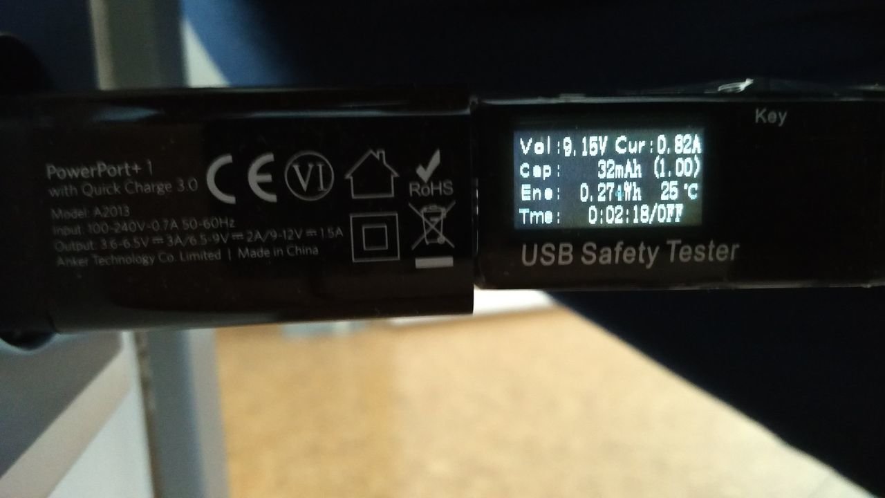

ich habe mir jetzt auch mal ein USB Messgerät gegönnt. Kurzer Test mit dem Anker PowerPort+1 und dem ROCK Quick Charger haben folgendes ergeben:
Also beide um die 9V und knapp über 0.8 A.
Allerdings war das Tablet da schon auf über 80%. Teste das noch mal mit weniger Kapazität.
Was ich nicht ganz verstehe: 9.01 V mit 0.86A ergibt ~ 7.75 W, was weniger ist als ein Ladegerät mit 5V und 2A.
Also so rein theoretisch ist das Quickcharge beim Zenpad langsamer, als ein normales Ladegerät. Was auch zur "gefühlten" Beobachtung passt.
Ich teste das nochmal länger.

Ergänzung zu meinem vorherigen Post:
Habe es jetzt noch mal mit deutlich niedrigeren Ladeständen getestet. Mir scheint, dass die Schnellladefunktion fehlerhaft implementiert wurde.
An einem Anker PowerIQ Ladegerät lädt das Zenpad mit 5V und 2A.
Bei den Quickcharge / PumpExpress Ladern bleibt es bei 9V und 1A. Das ist langsamer als ein normales Ladegerät. habe auch unterschiedliche Kabel getestet.
Gemäß Protokollen müsste ein Quickcharge 2.0 eigentlich bei 9V auf bis zu 2A hochgehen, bei PumpExpress auf 1.67A, was dann 18W bzw 15W wären und damit wirklich schneller. Bei Quickcharge 3.0 könnte das Tablet sogar die Spannung in 200mV Schritten anpassen. Aber das scheint das Tablet nicht zu unterstützen.
Fazit: Asus Quickcharge -> Fail.
