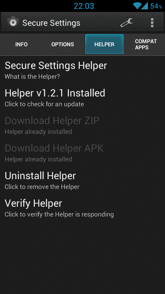

Zuerst musst Du in der App Secure Settings im Tab Helper den Helper installieren.

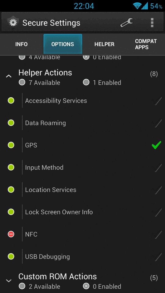

Dann im Tab Options bei Helper Actions den Punkt GPS anwählen.
Nach diesen Einstellungen sollte im Llama bei Locale Plugin - Secure Settings der Punkt Helper Actions - GPS auftauchen.
Gruß elecc
