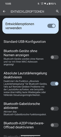

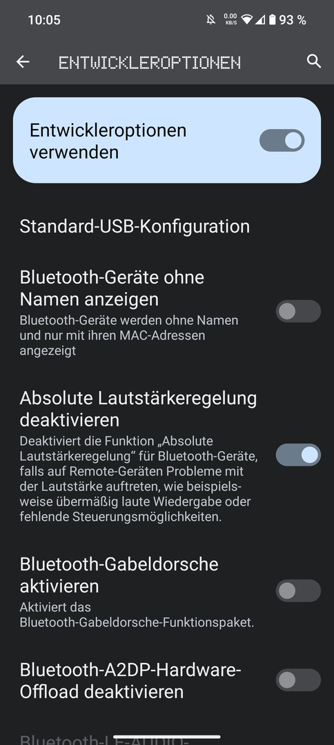

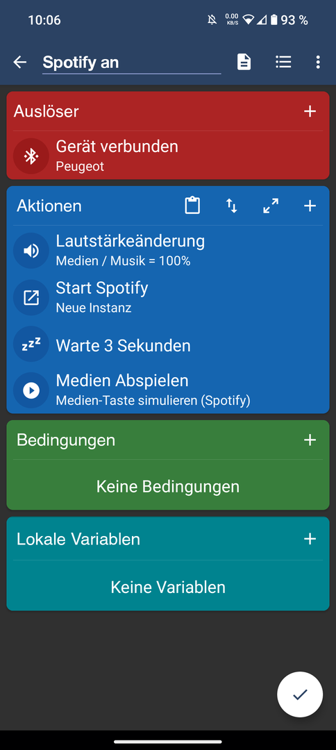

Ich habe mir mit MacroDroid eine Automatisierung erstellt, wenn sich mein Smartphone mit dem Bluetooth des Autos verbindet automatisch Spotify startet. Das funktioniert auch einwandfrei. Jetzt kommt es allerdings unregelmäßig vor das die Lautstärke nicht bei 100% ist sondern ich muss das Smartphone aktivieren und die Android absolute Lautstärkeregelung bestätigen. Warum das nicht jeden Tag passiert ist merkwürdig.
Kann ich diese Meldung auch irgendwie per MacroDroid bestätigen oder am besten einfach komplett verhindern?
Ich habe in den Entwickleroptionen auch schon den Haken aktiviert bei Absolute Lautstärke allerdings bringt das wohl nichts.

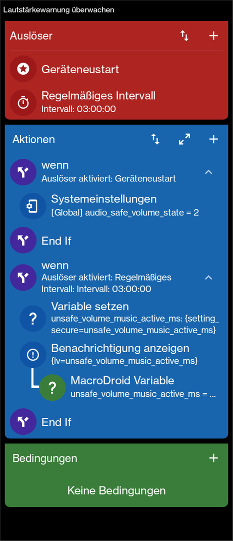

1. Lautstärkeüberwachung überwachen
Bei Geräteneustart wird der Wert "audio_safe-volume_state" auf 2 gesetzt. Dieser Wert bedeutet, dass "sicheres Hören" aktiviert ist und noch keine 20 Stunden erreicht sind (beim manuellen bestätigen der Warnmeldung wird der Wert auch auf 2 gesetzt). Nach 20 Stunden würde der Wert automatisch wieder auf 1 gesetzt und der lästige Warndialog müsste bestätigt werden. Der Wert 0 ("sicheres Hören" deaktiviert) funktioniert mit EU-Smartphones nicht.
Alle 3 Stunden überwacht das Makro dann den "20 Stundenzähler". Gezählt wird hierbei in Millisekunden, d.h. die 20 Stunden sind nach 72.000.000 Millisekunden erreicht. Android trägt den Millisekundenwert in "unsafe_volume_music-active_ms" ein. Dieser Wert wird durch das Makro ausgelesen und in eine lokale Variable gespeichert. Sobald die Variable bei mir über 60.000.000 liegt, zeigt das Makro eine Benachrichtigung in Android an. Die 60.000.000 Millisekunden habe ich deshalb gewählt, damit ich bei längeren Autofahrten noch 3 Stunden Reserve bis zur Warnmeldung habe.
Die Benachrichtigung ist so konfiguriert, dass bei Drücken automatisch das Makro "Lautstärkezähler zurücksetzen" aufgerufen wird.

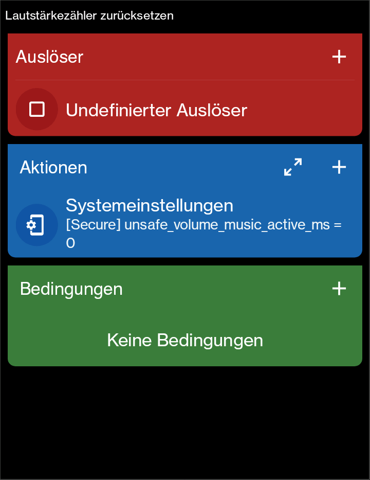

2. Lautstärkezähler zurücksetzen
Der Wert "unsafe_volume_music-active_ms" wird auf 0 zurückgesetzt = der 20-Stundenzähler startet von vorne.
Achtung: Nach Rücksetzen des Zählers muss zwingend das Smartphone neugestartet werden, bevor weitere Musik gehört wird - sonst funktioniert die Rücksetzung nicht.

Anbei meine Makros sowie Screenshots. Möglicherweise muss vor Benutzung der ADB-Hack aktiviert werden.
EDIT: Beim Makro Lautstärkewarnung überwachen hat sich beim Rumspielen vorhin in der Aktion "Variable setzen" ein Fehler eingeschlichen - ist nun korrigiert.
