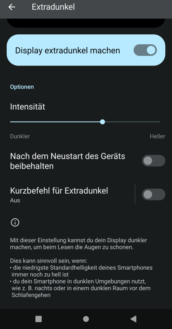

wie kann man den Extra Dunkel Modus aktivieren?
Ich finde nur sowas wie Helligkeit in % oder Dark Mode an.
Mann findet den oben in Kacheln wo auch WLAN, Bluetooth ... zu finden ist bzw. kann diesen mit dem Stift zum bearbeiten auch zu den Kacheln hinzufügen. Alternativ in den Display Einstellungen.
Anbei ein Screenshot:

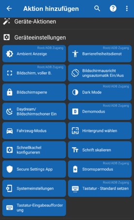

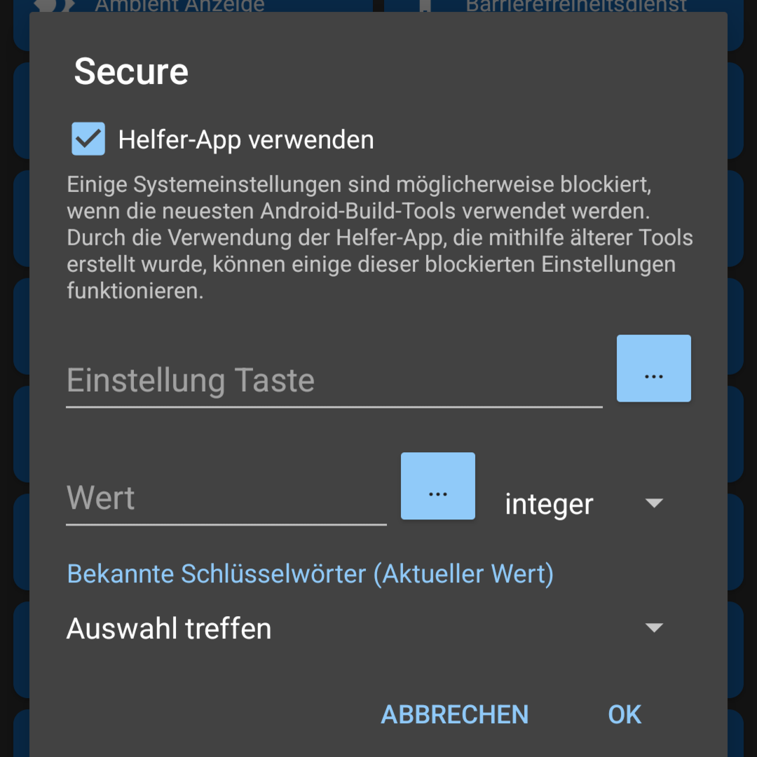

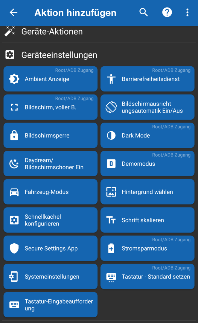

Mein Ansatz wäre ebenfalls über Aktion "Systemeinstellungen" und dann die entsprechende Variable setzen.
Dies benötigt jedoch die ADB-Berechtigungen!

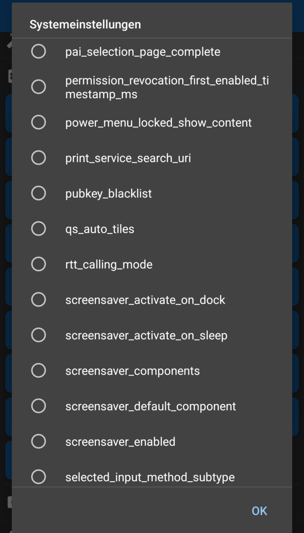

Wo genau finde ich die Option? @chrs267 @orgshooter @brianmolko1981
Da finde ich bei R für Reduce keine Option.

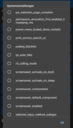

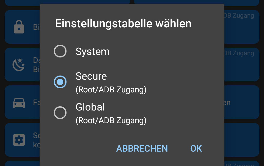

Systemeinstellungen -> Secure -> Secure -> Einstellungstaste kann man nochmal System auswählen und kommt dann bei Secure ins obere Menü.
Screenshot_20230101-230320_MacroDroid.pngScreenshot_20230101-230337_MacroDroid.pngScreenshot_20230101-230351_MacroDroid.png
@Revan335 in Macrodroid und in SetEdit ist die Secure-Variable "reduce_bright_colors_activated" leider nicht zu finden beim S20FE bzw. Tab S6 Lite.

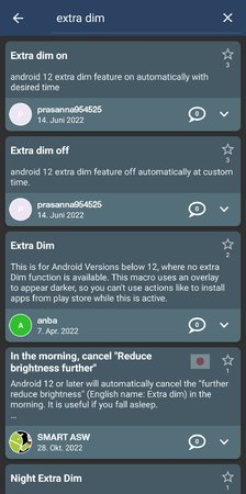

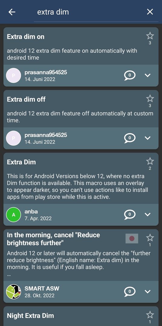

Suchst du jedoch in den Vorlagen nach "Extra dim", dann findest du genügend Vorlagen wo du die Aktion herauskopieren kannst:

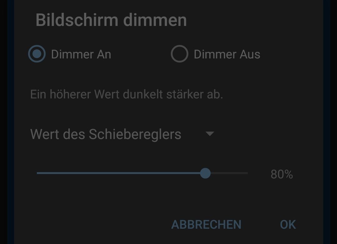

Da hier jedoch die Schnelleinstellungskachel (bei Samsung) nicht aktiviert wird, kannst du auch alternativ die Aktion "Bildschirm dimmen" in Macrodroid einsetzen um den BS nochmals abzudunkeln.

@orgshooter Hab ich eingerichtet und teste ich.
Vielen, Vielen Dank!
Scheint zu gehen!

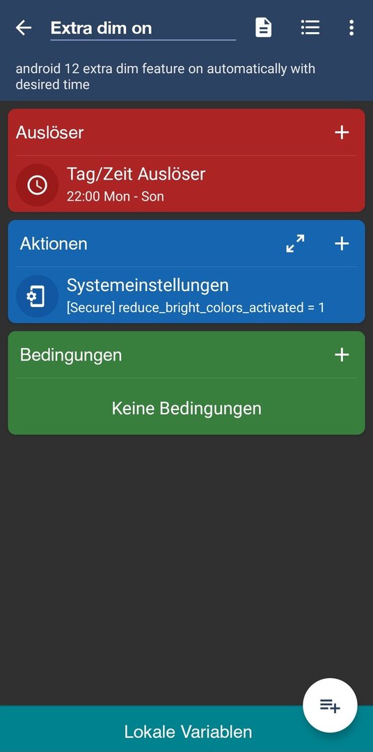

Also es Funktioniert
mit dem Aktionsblock im Anhang
= 1 steht für an und zum Ausschalten = 0 draus machen klappt einwandfrei.
@Revan335 Ja alle Auslöser werden nur einmal getriggert, und Trigger werden nicht Überprüft also wen
ein Trigger eintrifft den macrodroid nicht mitbekommt, warum auch immer ist doof.
Der Sonnenaufgang sollte immer Funktionieren außer dein Gerät ist grade aus oder wird danach Neu gestartet. Neustart setzt z.b Extra dunkel auf aus, außer man ändert das in den Handy Einstellungen.
Was auch ginge das dein Standort grade nicht bekannt ist / Aktuell. Könnte sein das da Energiespar Funktionen reingrätschen. Könntest mit einem Zusätzlichen Macro mit Fester Zeit als Trigger die Standort Aktualisierung erzwingen

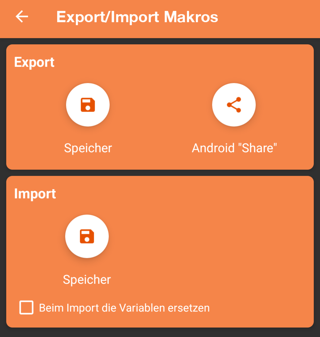

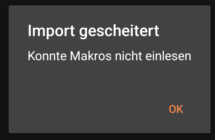

Wie importiere ich die denn? @RealAudipower
Dort wird mir gesagt das er das leider nicht öffnen kann.

Könnte daran Liegen das ich nicht das Komplette Makro exportiert habe, sondern nur den Aktionsblock. Hätte ich besser anders gemacht sorry, Ich lade gleich das ganze Macro hoch
Schau mal ob es so geht habe die ganze Kategorie exportiert mit 2 Makros für einmal Extra Dunkel an und einmal aus, Funktioniert für mich sehr gut.
Google Drive
Das du Root oder Freigabe über ADB benötigst ist dir bekannt ansonsten Funktioniert das nicht.
