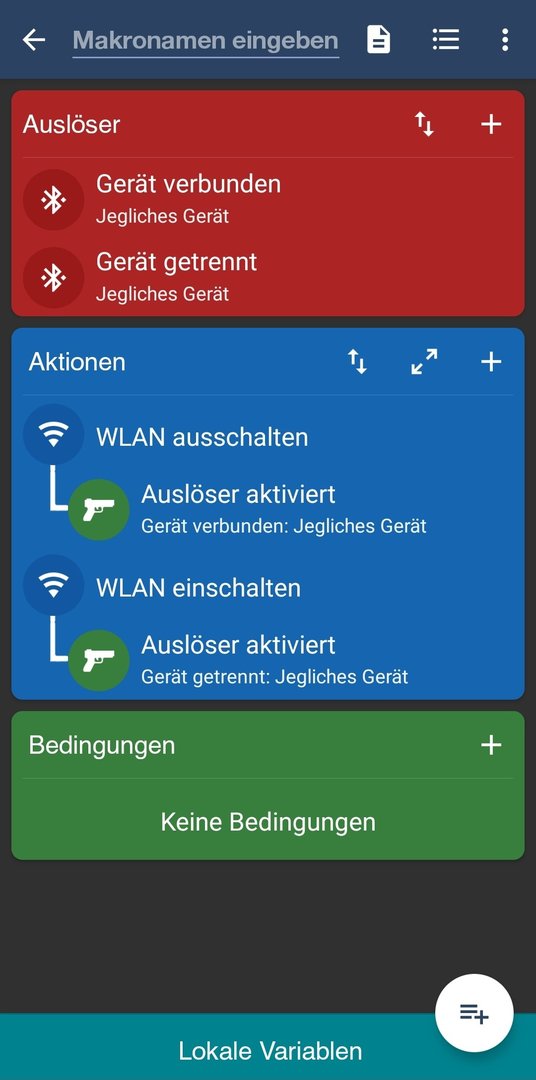

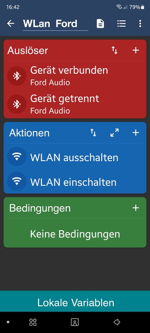

Hallo zusammen, ich möchte WLAN ausschalten wenn mein Auto via BT mit dem Handy verbunden ist. Umgekehrt natürlich auch. Verbindung getrennt WLAN an. Kann ich das nicht in einem Macro abfrühstücken? Ich mach immer zwei einzelne was aber doch bestimmt nicht sein muss oder? So wie auf dem Bild wird WLan kurz aus und dann wieder eingeschaltet

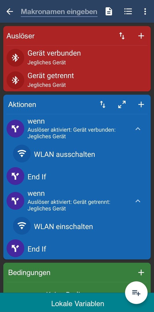

@der von da ja, du musst Bedingungen einfügen
oder "Oldschool":
Wenn Ausgelöst "Gerät verbunden" dann Wlan ausschalten und
Wenn Ausgelöst "Gerät getrennt" dann Wlan einschalten.

Hey super vielen Dank. Jetzt hab ich das Prinzip verstanden. Nutze das auch für andere Autos und meine in ear kopfhörer. Getestet und für gut befunden 👍
