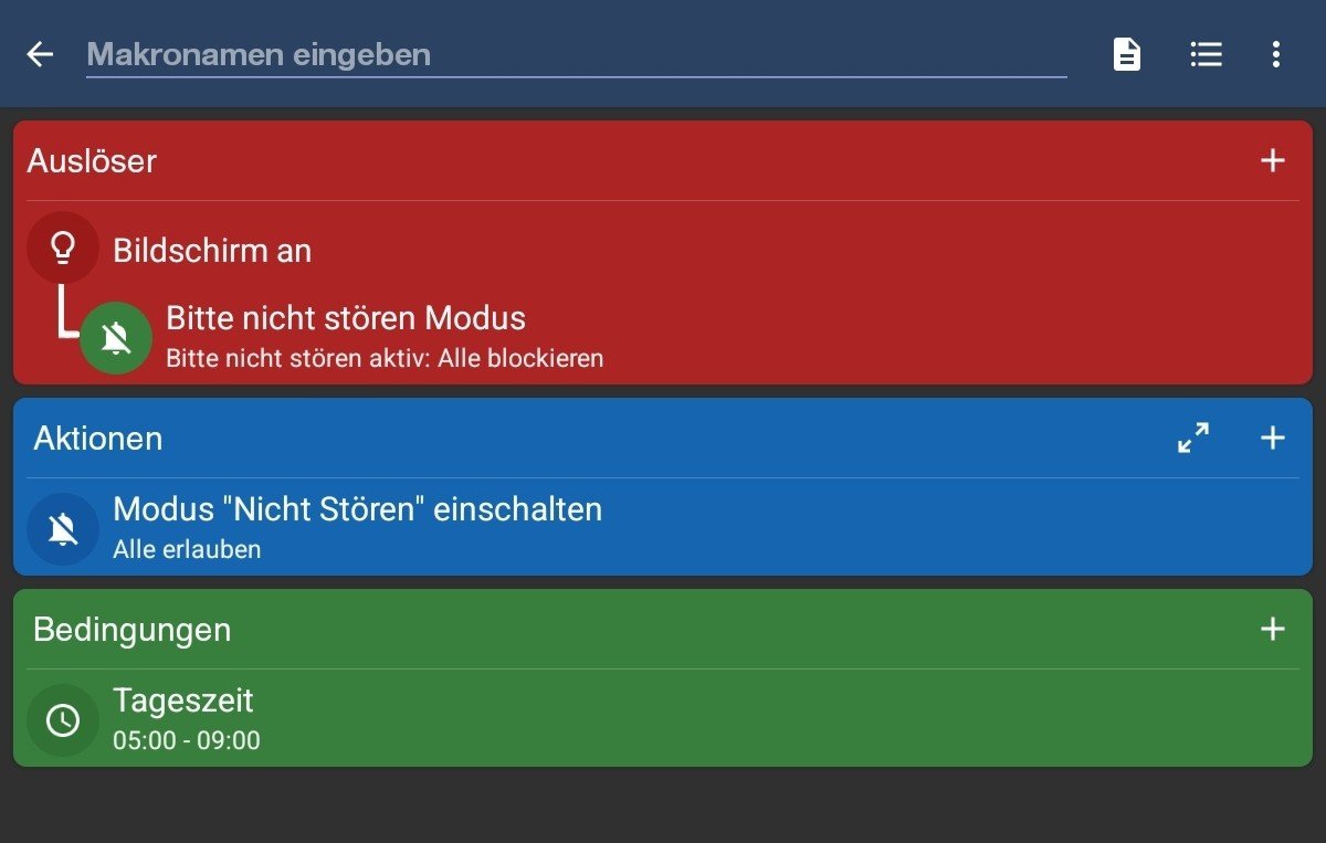

@Cua wenn der Wecker klingelt geht doch der Bildschirm (zum ersten Mal am Tag) an!
Somit könnte ich mir folgendes Makro vorstellen:

Ich arbeite auch nachts. Also ist es nicht immer das erste Mal am Tag, dass der Bildschirm angeht.
Feste Zeitfenster sind durch die Schichten auch nicht die Lösung.

@Cua kannst du mir bitte noch verraten in welchem Zeitfenster dein Wecker klingelt und somit der DND/"Bitte nicht stören-Modus" ausgeschaltet werden soll?
@Nufan er wird sicherlich nicht beispielsweise von 14:00 bis 20:00 schlafen (auch wenn es manche Menschen gibt, die direkt vor einer Nachtschicht schlafen)!
Also, einfach mal abwarten!
Es wird sicher Zeitfenster geben in denen @Cua nicht schlafen wird. Zumindest denke ich mir das.
Und wenn nicht, dann funktioniert mein nächster Ansatz eben auch nicht...
Worauf willst du denn warten.. ..Schichtsystem.. ..rollende Woche.. ..da gibt es keine festen Fenster.
