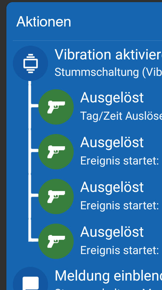

wie kann ich eine Aktion abhängig machen von einer anderen? Ist das die Reihenfolge der Aktionen?
Bspw. wenn ausgelöst und Vibration deshalb aktiviert wird, eine Meldung einblenden das dies passiert ist.
Vielen Dank!
Viele Grüße
Revan335
Wenn es nicht geht.
Muss ich wohl ebenfalls die Bedingungen die Vibration hat setzen. In der Annahme das die Aktionen von oben nach unten abgearbeitet werden.
@Revan335 ich habe leider immer noch nicht verstanden, was du gerne hättest?
Wenn "Vibration aktiviert" (mit den dazugeghörigen Bedingungen), dann Meldung ausgeben?
Wenn ja, dann ist:
"If" Vibration aktiviert UND Ausgelöst 1 UND Ausgelöst 2 UND Ausgelöst 3 UND Ausgelöst 4
Then Meldung einblenden
End If
dein Macrobereich.
Bei der If-Aktion gehen nur UND- bzw. ODER-Bedingungen und keine Kombination!
Genau, If Vibration aktiviert (durch eine seiner Bedingungen), Then Meldung einblenden.
Wie komme ich an das Then? If und die Bedingungen und/oder hab ich schon gefunden.

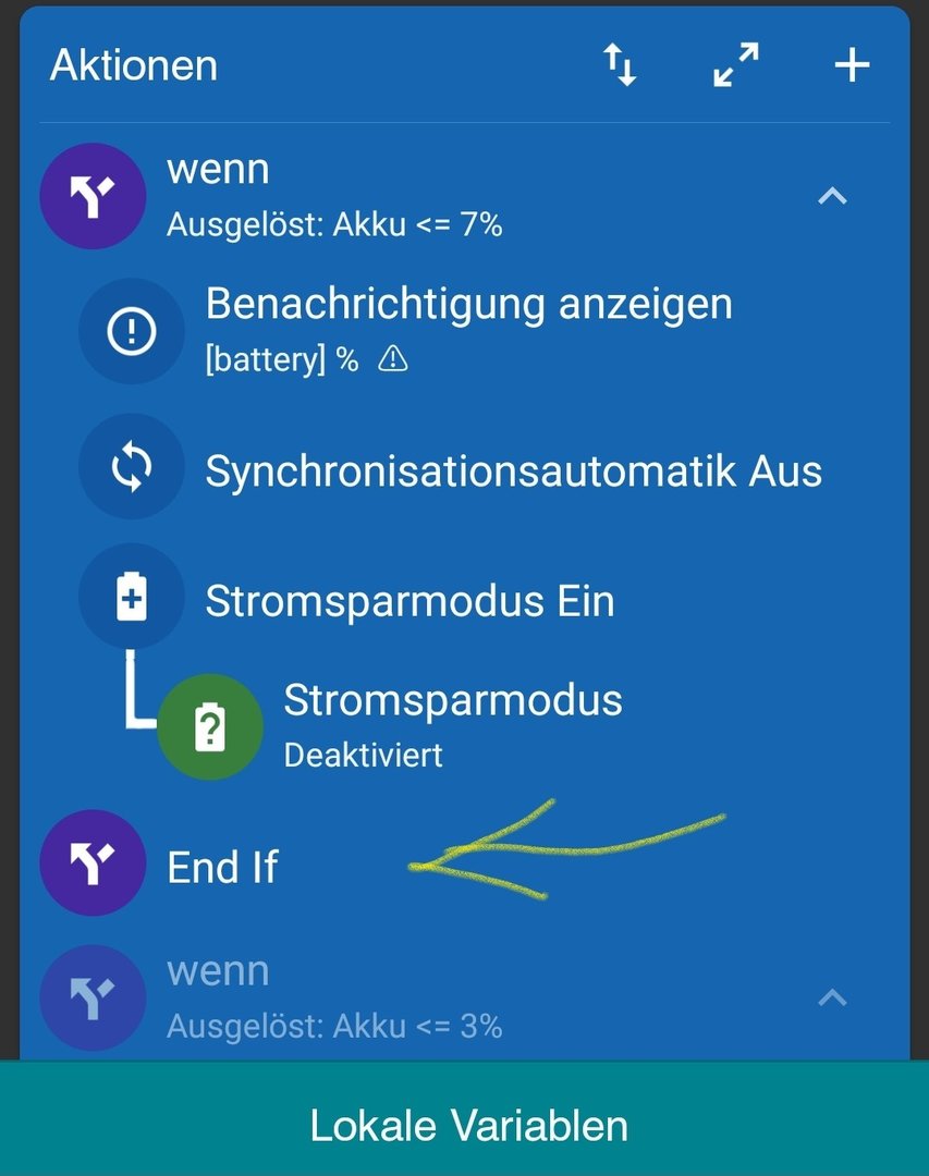

@Revan335 "then" steht nicht im Dialog!
Kurz auf "End If" drücken und "Füge oberhalb ein Aktion hinzu" die gewünschten Aktionen einfügen.
Beim Druck auf "Wenn" kannst du eine "Else If"-Struktur erzeugen.
Dann sollte dies javvermutlich so aussehen.
Vielen, Vielen Dank!

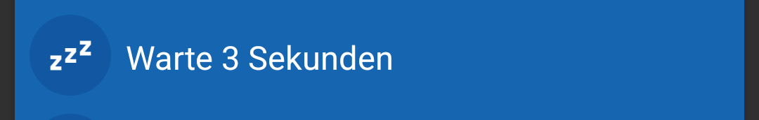

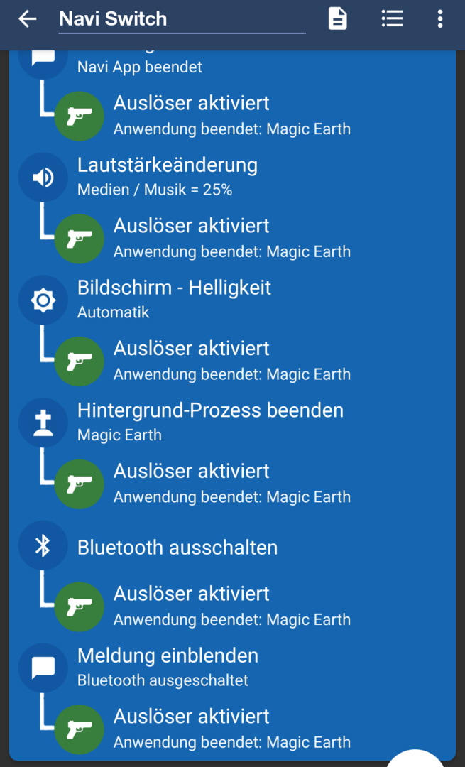

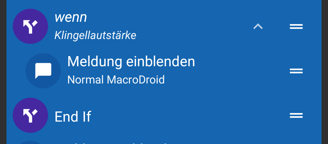

Wenn man noch nen warte Timer einfügen ist das dann so ne If End Sache?
Bspw. beende Bluetooth wenn App beendet, warte aber noch Time x.
