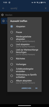

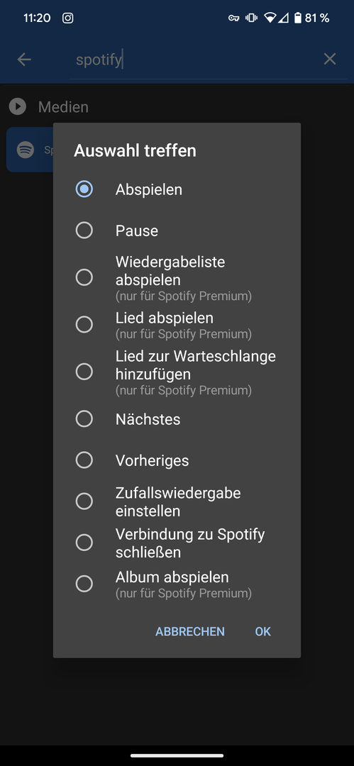

Habe im Update-Log von macrodroid gelesen, dass es neue spotify Funktionen gibt.
U.A. auch spotify mit bestimmter Playlist zu starten. Damit funktioniert es bei mir mit Spotify Premium.
Vielen lieben Dank!
Das klappt.
Wochenende mit Ausflug gesichert ;-)
