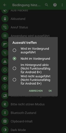

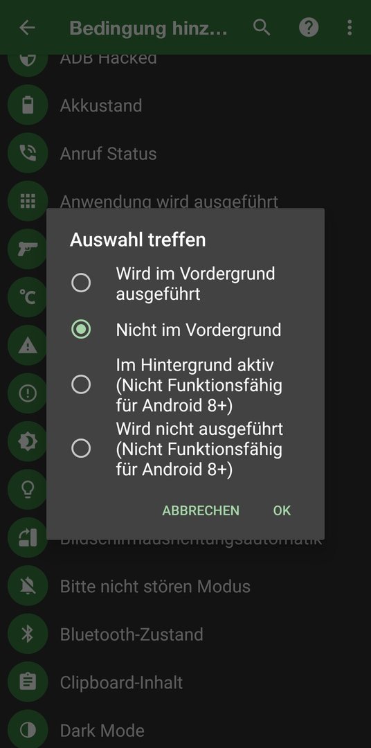

Ich klinke mich auch hier ein. Es muss nicht ein neues Thema sein.
Ich nutze seit kurzem Macrodroid im Auto an einem Android Autoradio (China).
Ich möchte folgendes:
1. Wenn (irgend-) eine Bluetoothverbindung aufgebaut wird
2. will ich eine App (egal welche) automatisch starten
3. aber nur wenn die App nicht bereits gestartet ist.
Mir ist bisher nicht gelungen die Bedingungen dafür zu finden.
Die App ist TomTom AmiGo aber in Überlagerungsmodus. Sie dient mir eigentlich nur dazu, die Geschwindigkeitsbegrenzung anzuzeigen.
Wenn die App wiederholt gestartet wird verlässt sie von alleine den Überlagerungsmodus und das passiert irgendwann schon aus irgendeinem Grunde und dann muss ich den Überlagerungsmodus wieder händisch einstellen.
Z.Z. starte ich die App händisch weil ich die Bedienung nicht schreiben kann.
@angler1971 bei der Aktion musst du dann folgende Bedingung hinzufügen:
Reaktionen: angler1971
danke. Ich erinnere mich an diese Auswahl, würde aber nie spontan drauf kommen
