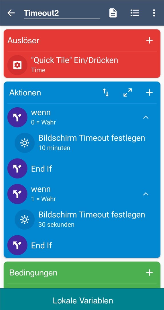

ich steh mal wieder aufm Schlauch 🤦‍♂️.
Ich versuche mit Schnellwahlkacheln den Bildschirmtimeout zwischen 30sec und 10 min zu switchen. Prinzipiell funktioniert es mit jeweils einer eigenen Kachel, nur wird mir leider nicht angezeigt, welcher Timeout grad aktuell ist (würde ja reichen, wenn die jeweilige Kachel als aktiv hinterlegt wäre).
Könnt Ihr mir mal auf die Sprünge helfen?

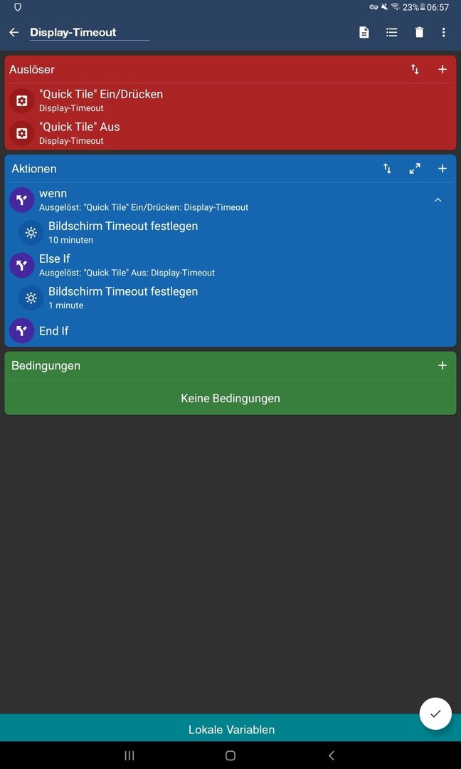

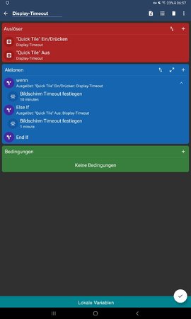

@stru65 geht doch ohne Variable:
So funktioniert es ☺
Zur Info: Timeout 30sec ist hier 1min.

@stru65 du musst noch eine Zählvariable einbauen, damit der Zustand "on"=1=10min und "off"=0=30sec abgegriffen werden kann.
Der Druck auf die Kachel ist ja der Auslöser!
Danke für den Hinweis mit den Variablen, aber irgendwie hab ich nochvnen Fehler drin, da es bei 30 sec. bleibt. Anbei mal das Makro. Achja, der Button schaltet sauber um
Reaktionen: stru65
@orgshooter
you made my day 👍
ich hatte mich da echt mit den Variablen verzettelt, da es in dem Moment für mich logisch war. Und "ausgelöst" hab ich irgendwie übersehen 🤦‍♂️
