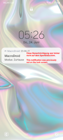

Auf dem Sperrbildschirm wird nun dauerhaft die MacroDroid-Benachrichtigung angezeigt.
Diese Benachrichtigung war bisher nicht auf dem Sperrbildschirm.

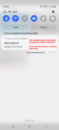

In der Statusleiste wurden bei der MacroDroid-Benachrichtigung bisher auch die letzten ausgelösten Makros/Aktionen angezeigt..
Jetzt fehlen die ausgelösten Makros/Aktionen.
Wie kann man beide Benachrichtigungen wieder so einstellen wie vorher?

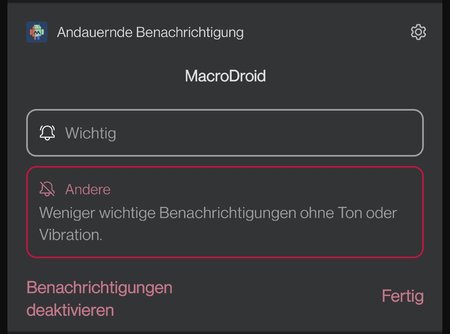

@meute Sperrbildschirm: Bei entsperrtem Smartphone die Benachrichtigung zur Seite wischen und die Benachrichtigungseinstellung von "wichtig" auf "andere" ändern.
Anzeige der letzten Makros: auf dem Home-Bildschirm in MacroDroid die Kachel Benachrichtigungsoptionen anklicken und dann "Zeige die zuletzt gestarteten Makros" auswählen.
Hm?
Ich habe hier nur "Andauernde Benachrichtigung" Ein/Aus.
Wenn ich das aus mache, ist die Benachrichtigung komplett weg.
darkskater schrieb:
@meuteAnzeige der letzten Makros: auf dem Home-Bildschirm in MacroDroid die Kachel Benachrichtigungsoptionen anklicken und dann "Zeige die zuletzt gestarteten Makros" auswählen.
Perfekt. 👍

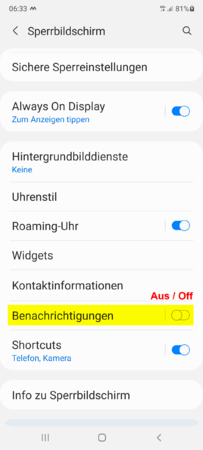

@meute ich habe es immer noch nicht verstanden, wo du die Benachrichtigung nicht sehen willst?
meute schrieb:
Sperrbildschirm (Always On Display)
Sind zwei verschiedene Dinge!
Reaktionen: meute
Hoppla...
Ich meinte den Sperrbildschirm (1. Screenshot, der mit der Uhr)

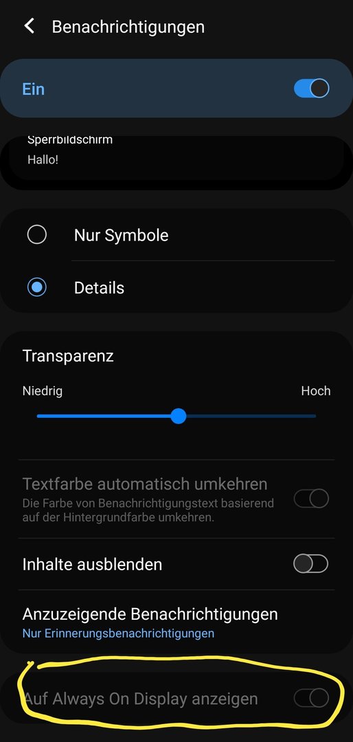

Wie bereits geschrieben AoD ist nicht Sperrbildschirm (den du mit Doppeltip anzeigen lassen kannst, wenn du dies eingestellt hast).

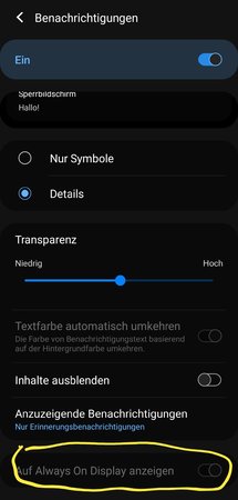

Dann musst du in den Systemeinstellungen in den AoD-Einstellungen mal schauen, wenn du die Benachrichtigung deaktiviert haben möchtest.
Oder auch bei Sperrbildschirm/Benachrichtigungen und dann dieser markierte Punkt:
Reaktionen: meute

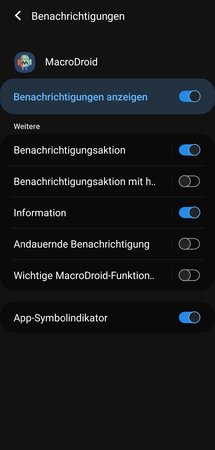

@meute da ich AoDNotify nutze, kann ich dier aktuell nur meine Macrodroid-Benachrichtigungseinstellungen posten:
Prüfe hiermit mal deine Einstellungen und probiere notfalls mal aus.
Reaktionen: meute

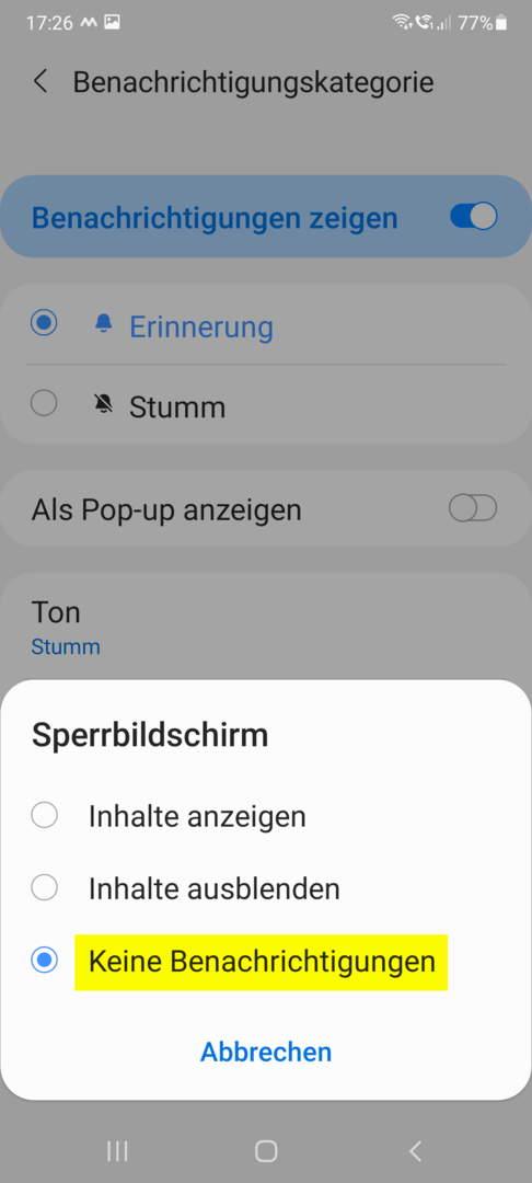

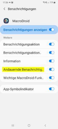

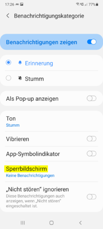

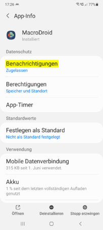

Danke an Eure Tipps.
Ich habe die Einstellung endlich gefunden.
Damit wird die MacroDroid-Benachrichtigung auf dem Sperrbildschirm und auf dem Always On Display NICHT angezeigt.
Screenshot_20210625-172615_Settings.png Screenshot_20210625-172621_Settings.png Screenshot_20210625-172633_Settings.png Screenshot_20210625-172644_Settings.png
Jetzt noch als Erklärung für alle:
Das Feld "Andauernde Benachrichtigungen" lange drücken um die Folgemenüs, die @meute gepostet hat, anzuzeigen 😉
