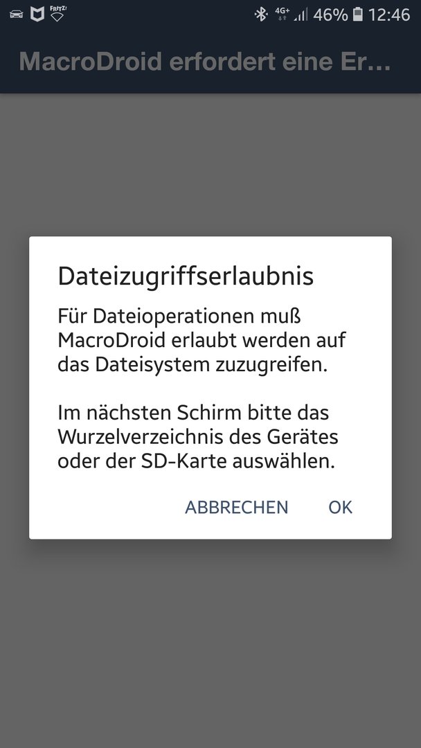

vor ein paar Tagen habe ich eine neue (größere) SD-Card installiert.
Seit dem bekomme ich die Fehlermeldung:
"Dateizugriffserlaubnis
Für Dateioperationen muss MacroDroid erlaubt werden auf das Dateisystem zuzugreifen.
Im nächsten Schirm bitte das Wurzelverzeichnis des Gerätes oder der SD-Karte auswählen."
Nach dem Klick auf OK komme ich auf ein Verzeichnis, das meine SD-Karte anzeigt.
Wenn ich hier nun "auswählen" antippe, passiert gar nichts und die Fehlermeldung ploppt erneut auf.
Egal was ich in dem erscheinenden Verzeichnis antippe, die Fehlermeldung bleibt.
Kann mir hiermit jemand weiterhelfen?? Ich habe ein Samsung Galaxy S7.
Vielen Dank.

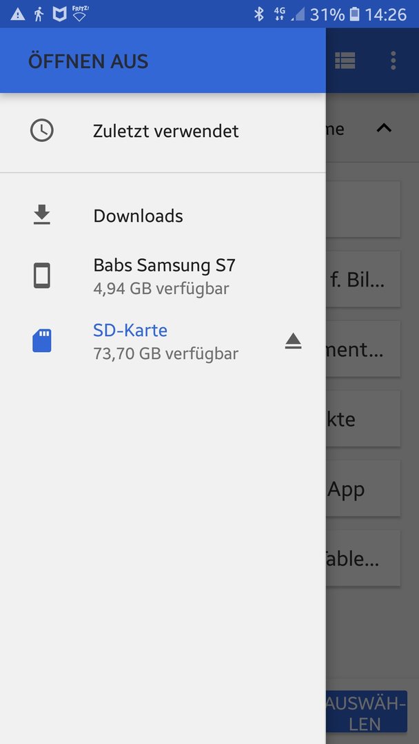

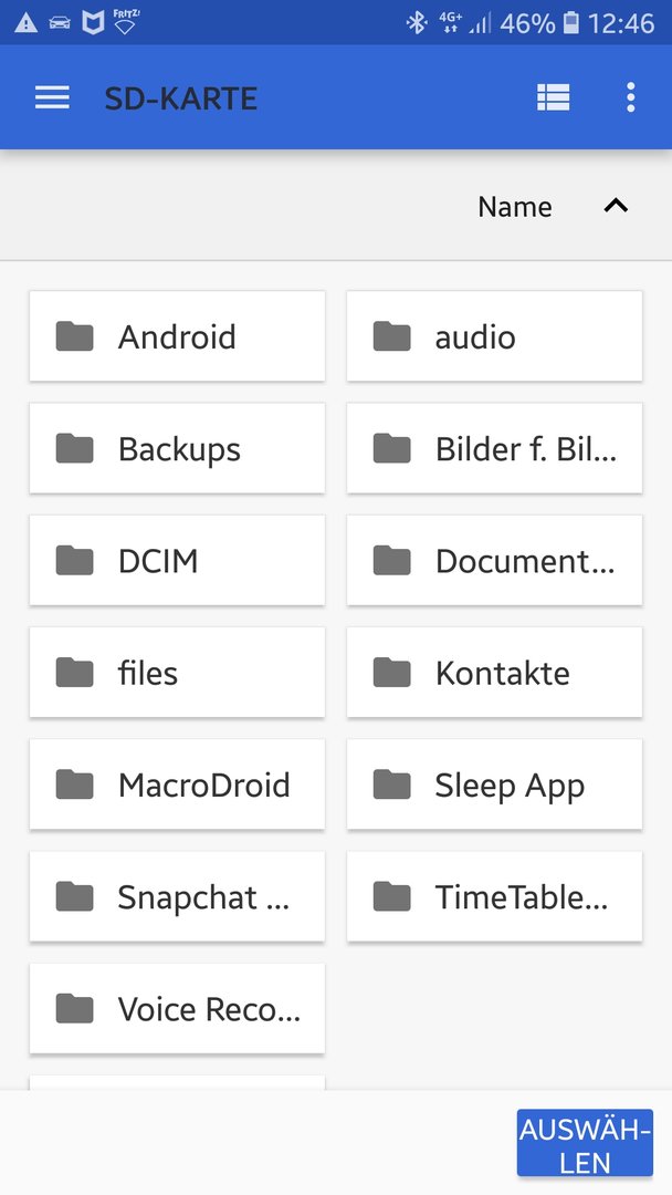

Poste mal bitte ein Screenshot, wo du auf auswählen gehst.
hier mal zwei Bilder.

@baschu
Wenn du links oben auf die drei Balken tippst, dann bekommst du den internen Speicher (meist "SD-Karte" genannt) und die ext. Speicherkarte angezeigt (Dieser hat einen sep. Namen [bei mir "6464-3661"]).
Diesen musst du auswählen.
Bitte prüfen.

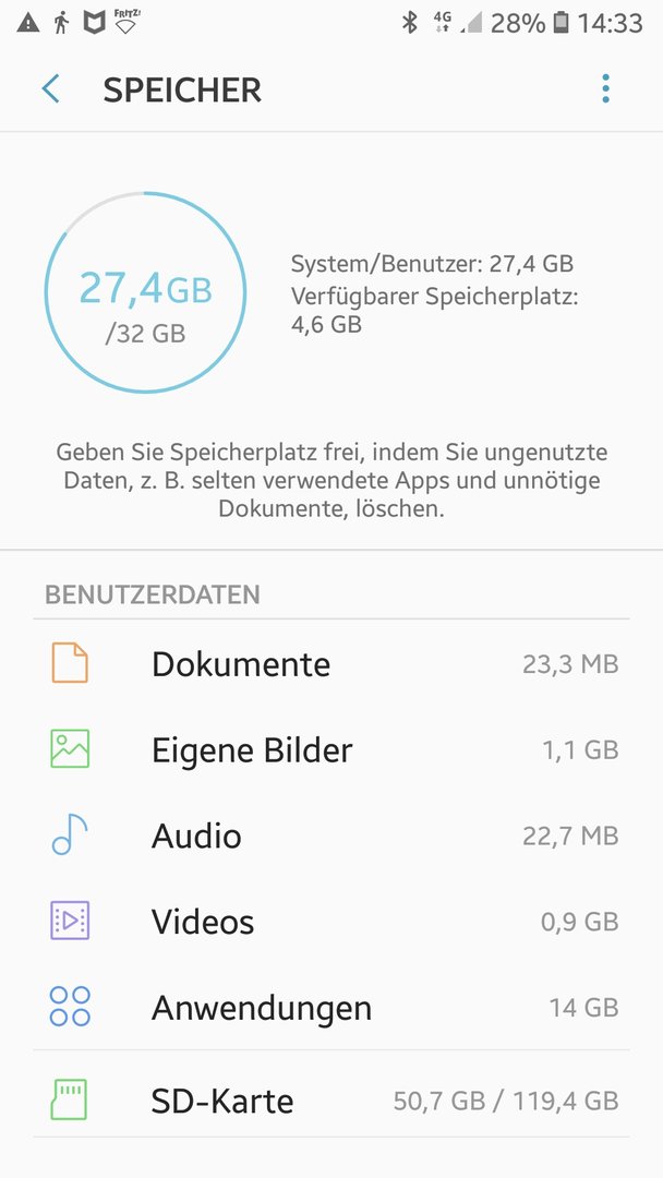

Leider funktioniert das nicht. Die SD Karte, die hier angezeigt wird, müsste bei mir auch die SD Karte sein vom Inhalt her.
..... zumindest heißt die SD auch in den Einstellungen so

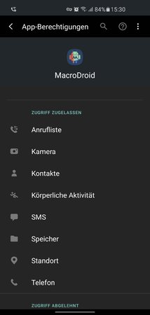

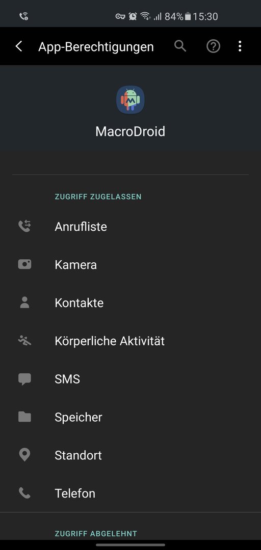

Hat denn Macrodroid die Berechtigung auf den Speicher zuzugreifen?
Erstmal vielen Dank, dass Du Dir so viel Zeit für das Problem nimmst ;-)
Ja, es sind alle Berechtigungen erteilt, auch der Speicher.
Die App hat auch die sog. Administratorrechte und alles sonstige ist freigegeben.
