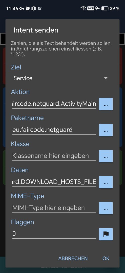

Hier NetGuard/ADBLOCKING.md at master · M66B/NetGuard wird beschrieben, das die Hostslist automatisiert aktualisiert werden kann mit:
Automation:
You can automatically download a hosts file by sending this service intent with your favorite automation tool, like Tasker:
eu.faircode.netguard.DOWNLOAD_HOSTS_FILE
Leider mache ich mit dem erstellten Intent:
etwas nicht richtig.
Die "ActivityMain" und den Paketnamen habe ich mit "PackageName" ausgelesen.
Wer kann mir bei der Richtigstellung des Intent behilflich sein?

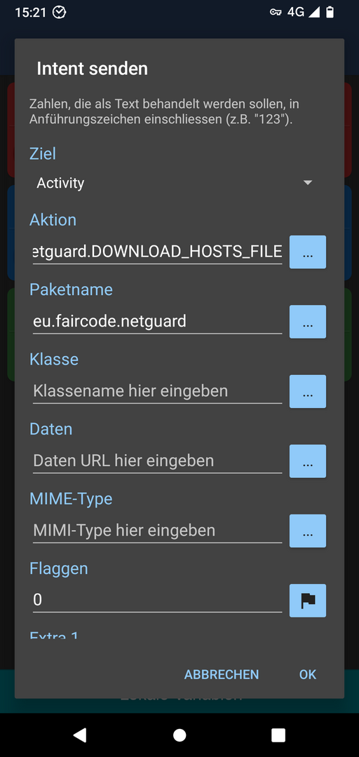

@orgshooter ,
Warum probieren Sie nicht Folgendes aus?

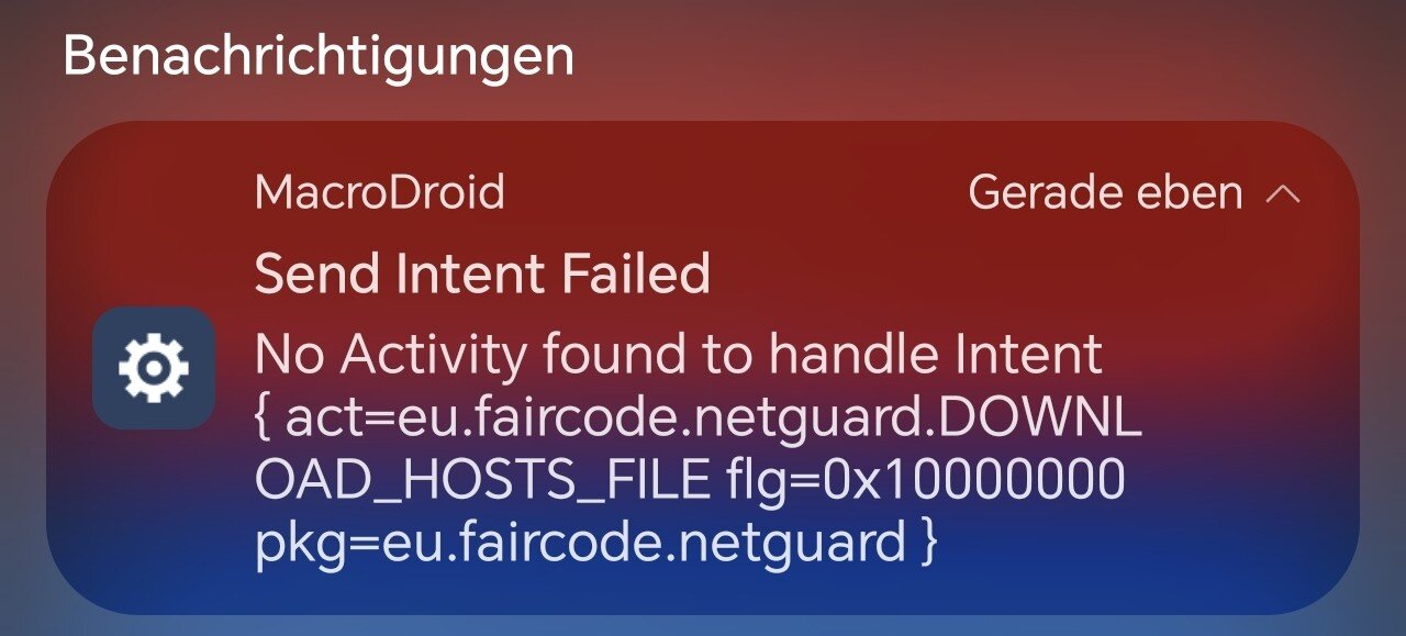

@LinerSeven danke, jedoch erhalte ich so folgenden Fehler:
Hier nochmals dein Vorschlag, der dafür verwendet wurde:

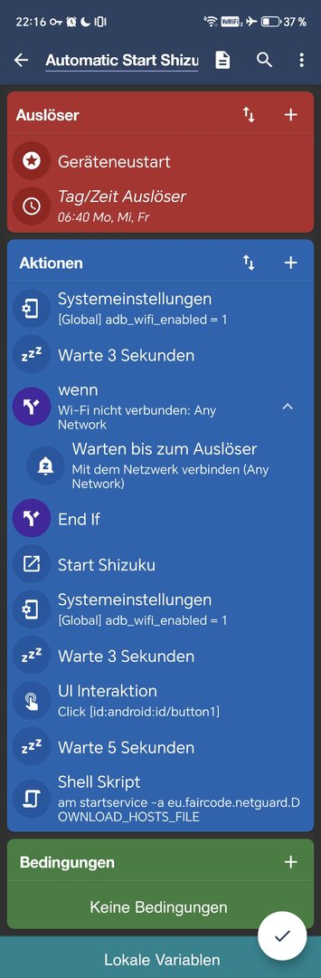

Danke, die beschriebene Vorgehensweise funktioniert.
Da jedoch bei mir Shizuku nur bei Bedarf gestartet wird, ist das (noch) keine praktikable Lösung.
Ich meine mich jedoch zu erinnern, dass bei den Macrodroid-Beispielen ein Automatisches Starten von Shizuku gezeigt wurde.
Ich habe die Vorlage gefunden.
Ich probiere es dann mal folgendermaßen:
Was sicherlich nur funktioniert, wenn der Bildschirm an ist.
