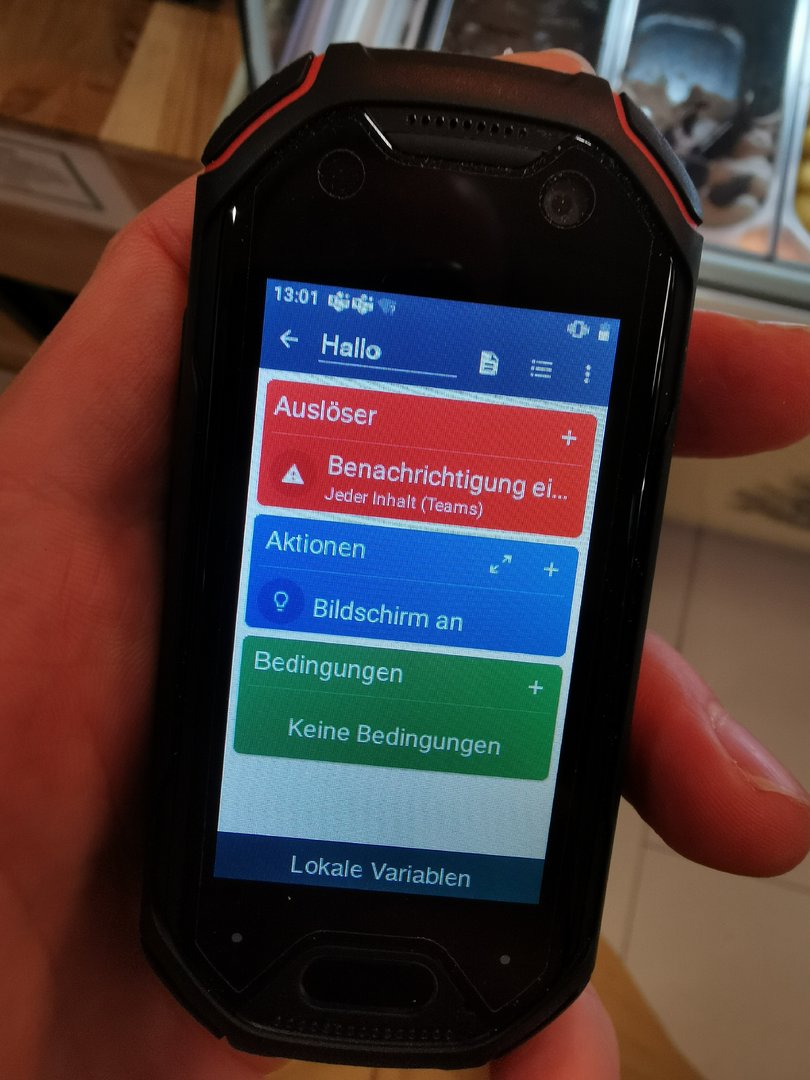

Hallo zusammen

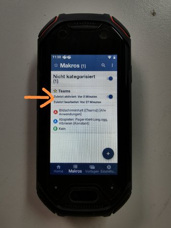

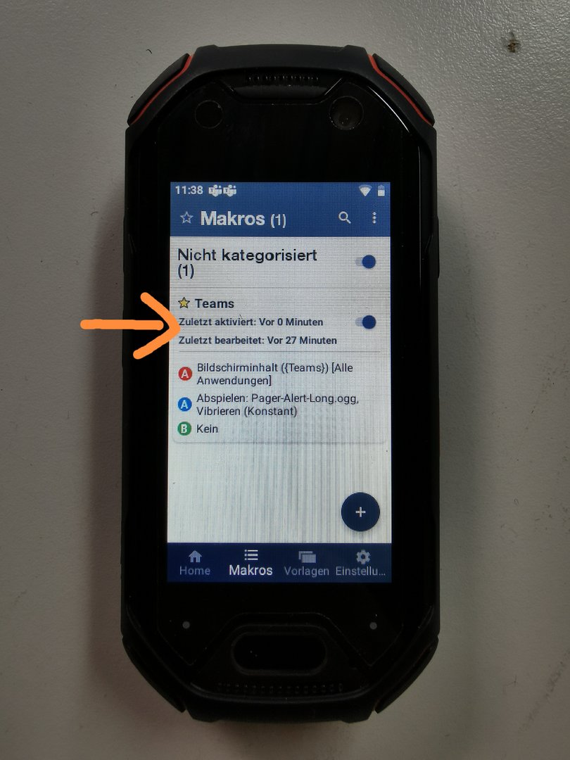

Mein Macro das Benachrichtigungen überwacht wird durch MacroDroid immer nur aktiviert wenn ich, die MacroDroid App aufmache.
Wie kann ich die automatische aktivierung des Macros auch im Hintergrund laufen lassen?
Wenn dann der Bildschirm ab ist, oder ich die MacroDroid App nicht aktiv offen habe, wird nichts aktiviert. Wenn ich die MacroDroid App dann auf meinem Bildschirm öffen steht z.B. ganz kurz "Zuletzt aktiviert: vor 3 Minuten" und geht dann innert einer Sekunde wieder auf 0 und führt die Aktion wieder aus. Danach funktioniert die Auslösung wieder nicht mehr, sobald das Display ab ist oder ich ich spezifisch in der MacroDroid app bin..

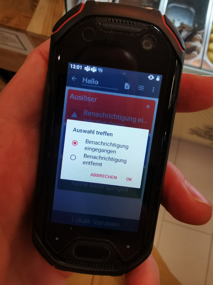

Ja, aber es scheint dass nur der Bildschirminhalt Trigger dieses problem hat. Wenn ich anfrage ob eine neue Benachrichtigung reingekommen ist, dann funktionierts auch im Hintergrund.

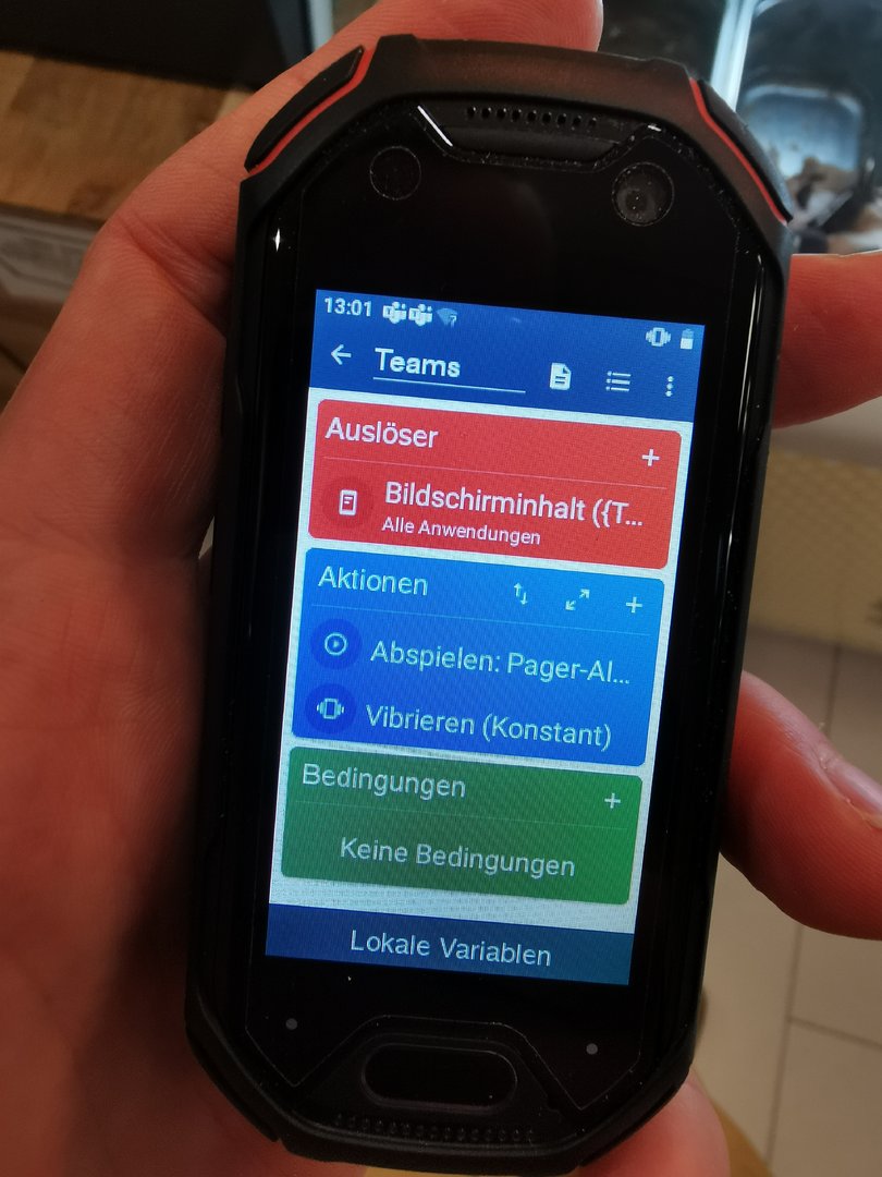

Ziel ist:
MA Teams hat eine aktive Benachrichtigung. --> Läuten bis ich die benachrichtigung manuell schliesse.
Damit möchten wir aus dem Handy ein Pager machen der über MS Teams alarmiert wird.

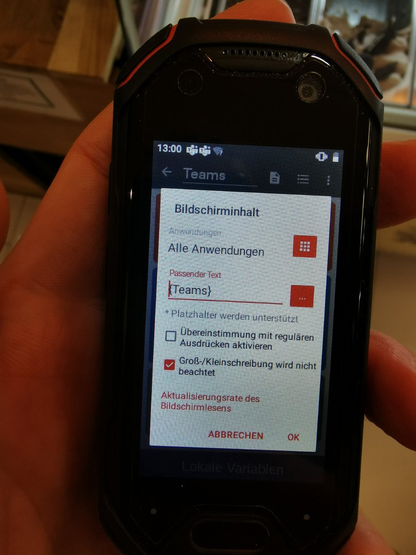

Siehe Fotos, der Teams-Marco Auslöser triggert nicht im Hintergrund. Aber der Hallo-Macro Auslöser schon.
Hat diese Triggerfunktion einen Bug?
Hast du eine idee wie ich das gleiche Ziel anders erreichen könnte? Bei schleifen stürtzt mir die App irgendwie ab, oder ich mach was falsch..

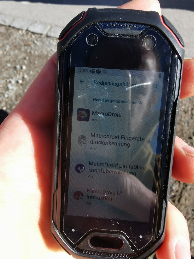

Ist MD als Geräteassistenzapp definiert?
@orgshooter ja.
Kannst du probieren ob der Teams-Trigger siehe bild obe bei dir im hintergrund läuft. Habe das gefühl das ist ein SW-Bug..
Nutze kein Teams im Smartphone, sorry
Aber versuche doch mal als Auslöser (Benachrichtigung eingegangen von App "Teams")
Sollte mit jeder benachrichtigung funktionieren.. man muss einfach den app namen angeben.
