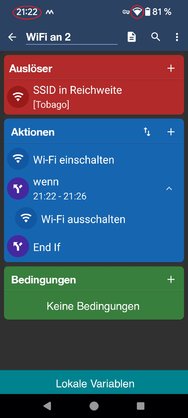

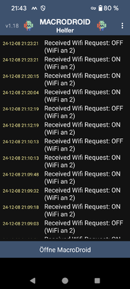

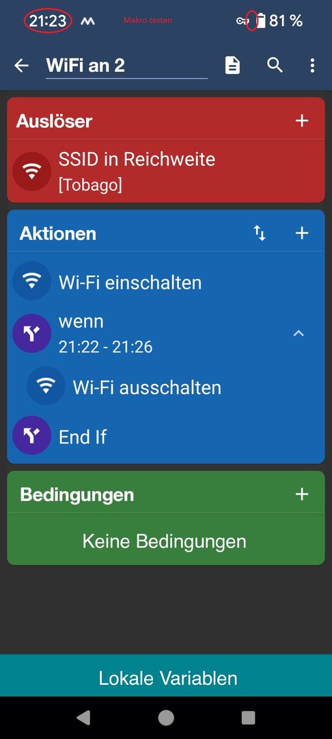

Voraussetzung: Pixel8,kein Root,Shizuku, MD alle Berechtigungen, MD Helfer A14+ installiert, Standort ist aktiviert und MD ist von keiner Akkumaßnahme eingeschränkt

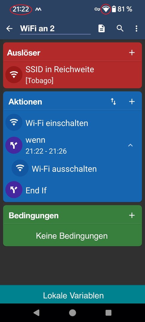

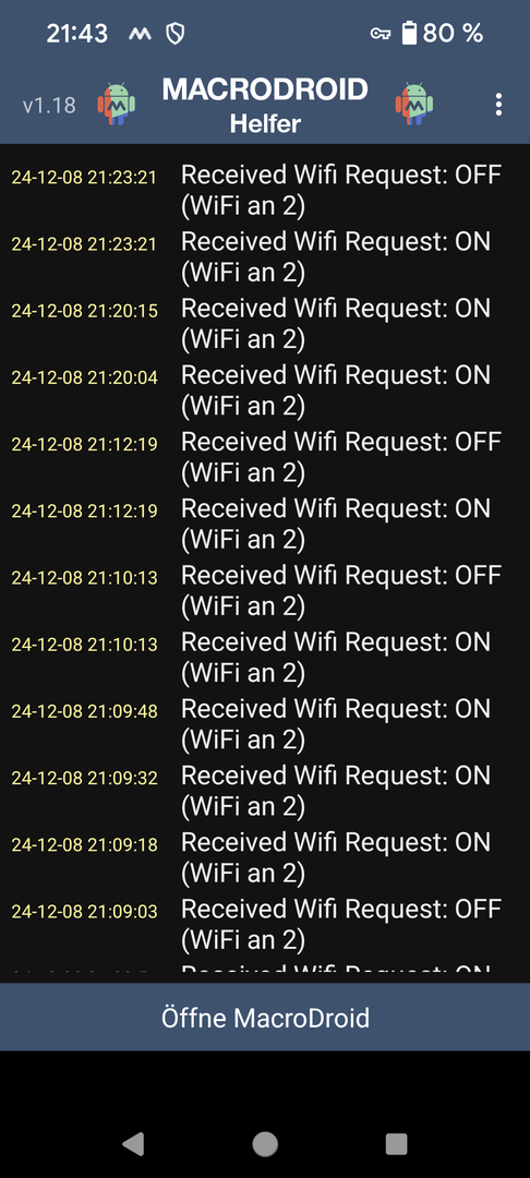

Bin neu bei der Programmierung von MD und probiere es nun schon 2 Tage...leider ohne Erfolg.
Ich möchte WiFi einschalten, wenn ich SSDI in Reichweite ist (funktioniert), zu einer bestimmten Uhrzeit WiFi ausschalten funktioniert bei Makro testen aber nicht wenn das Makro aktiv ist. Was mache ich falsch?
Vielen Dank im Vorraus für Eure Hife

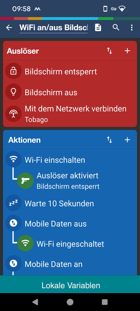

Der Versuch das Handy mit dem Router zu verbinden scheiterte daran, dass wenn der Auslöser "SSID in/ ausser Reichweite" oder "mit dem Netzwerk verbinden" war. Es sich nicht wieder automatisch mit dem Netzwerk erneut verbunden hatte nachdem es durch ein Makro ausgeschaltet wurde.
Daher habe ich einen anderen Weg des Auslösers gewählt und es funktioniert bei mir ohne Standort an.

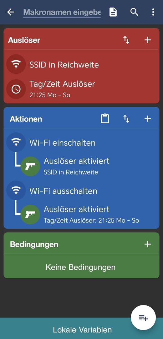

1. Standort ist aktiviert und MD ist von keiner Akkusparmaßnahme eingeschränkt?
2. Der Auslöser gilt für das erreichen des Standortes, also für die Aktion Wi-Fi einschalten.
3. Wi-Fi ausschalten musst du über einen Auslöser Tageszeit
4. Wenn du beide Aktionen in ein Makropackst, dann musst du mit Bedingungen arbeiten oder Wenn-Dann (If) Aktionen zusätzlich verwenden.
@ orgshooter: Danke für deine Antwort.
Ja, Standort ist aktiviert und MD ist von keiner Akkumaßnahme eingeschränkt. Hintergrundnutzung zugelassen, MD +Helfer
OK, GPS war eingeschaltet
Dachte, das hätte ich gemacht mit der Tageszeit in der If-Aktion. Wi-Fi ausschalten von 21:22 - 21:26 und dies den Zeitraum definiert, in dem das Wi-Fi ausgeschaltet sein soll.
In Auslöser und in Aktionen / in der If-Aktion "Wi-Fi ausschalten" zusätzlich?
Habe doch eine If-Aktion eingebaut.
Daher verstehe ich deine Anweisung nicht.

@Alive so kann das Makro aufgebaut werden:

@ orgshooter
Vielen Dank, werde es nachher ausprobieren. Hatte zwischenzeitlich etwas sehr viel umfangreiches zu erstellen probiert. Deines ist viel kürzer und wird auch funktionieren.
@stru65
Dadurch das die SSID erkannt wird. Kann dir allerdings nicht beantworten, wieso die Suche nach der SSID im Hintergrund läuft obwohl Wi-Fi ausgeschaltet ist. Aber das funktioniert.
Somit umgehe ich, dass das Wi-Fi schon angeschaltet wird, obwohl die SSID noch nicht in Reichweite ist.
@ orgshooter
Vielen Dank, funktioniert super!!! Werde es jetzt versuchen es für meine Bedürfnisse auszubauen, die Grundlage dafür war dein Makro.
Nochmals vielen Dank für die Hilfe und deine Zeit.

Ich hatte beim S20FE, bei jedem Bildschirm an eine Prüfung, ob nach Einschalten des Wlan ich verbunden bin mit einem bestimmten Netzwerk, wenn nicht, dann wurde wieder ausgeschaltet.
Das ganze noch gepaart mit einem Kalendereintrag...

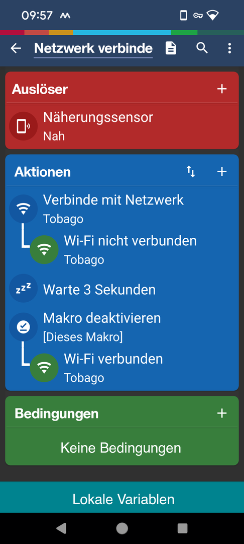

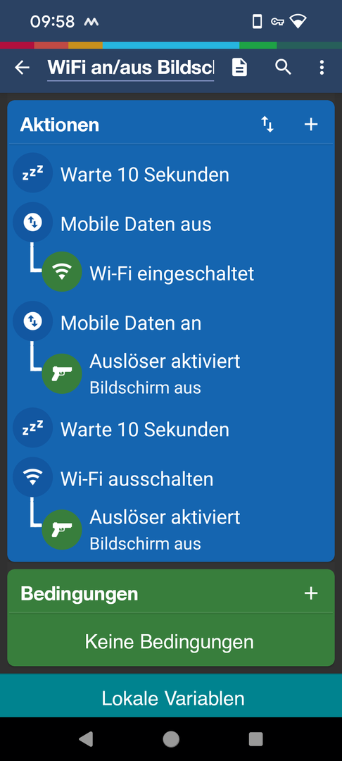

Kannst du bitte das Makro mit dem Näherungssensor erklären?
Wie vorher beschrieben, gab es Probleme beim erneuten Verbinden mit der SSID bzw. meinem Netzwerk, wenn SSID oder Netzwerk verbinden als Auslöser in dem Makro eingestellt hatte.
Nehme ich das Handy auf und der Näherungssensor registriert dies und verbindet das Handy mit dem Router. (Man kann sicherlich auch Bildschirm ein oder Entsperren als Auslöser wählen, muss man testen.)
Bedingung ist, dass es nicht mit meinem Netzwerk verbunden ist. Um zu umgehen, dass diese Abfrage immer in einer Schleife abläuft, habe ich das Makro deaktiviert.
Mein Handy verbindet sich daraufhin (Wi-Fi eingeschaltet), nach dem Entsperren innerhalb von 3 Sek., mit meinem Netzwerk.
Es funktioniert bei mir ohne Probleme. Sobald ich nach Hause komme und das Handy in die Hand nehme und entsperre, wird eine Verbindung zum Netzwerk hergestellt und Wi-Fi eingeschaltet. Wenn ich das Haus bzw. Sendebereich des Routers verlasse, bei ausgeschaltetem Bildschirm, wird die Wi-Fi-Verbindung deaktiviert. Wenn ich außerhalb des Sendebereiches meines Routers bin und den Bildschirm entsperre, bleibt das Wi-Fi deaktiviert.
Hoffe, es ist ein wenig verständlich und erklärt was passiert. Falls nicht, muss ich es anders beschreiben. Mache ich aber gerne.
