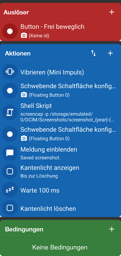

Hi zusammen,
ich habe aus den Vorlagen ein Makro kopiert, um Screenshots von Apps zu erstellen, bei denen das normalerweise nicht
funktioniert. Geändert habe ich den Ausgabepfad, wo der Screenshot gespeichert werden soll.
Das Makro funktioniert aber nicht.
In dem Systemprotokoll finde ich eine Fehlermeldung, die sich auf das Shell Skript bezieht:
"Error running shell script: android.os.DeadObjectException".
Hat jemand eine Idee. was am Makro falsch ist?
Ich konnte es lösen. Einfach den Speicherpfad auf das Root-Verzeichnis geändert.
Dort hat das Shell Skript Schreibzugriff. Das Makro funktioniert dann.
Aber es lohnt sich nicht, weil z.B. bei WhatsApp nur ein schwarzes Bild gespeichert
wird.
Was ähnliches gibt es auch für Shizuku. Nur besteht das Risiko, dass man bei WhatsApp geblockt wird,
wenn man die App patcht.
Die App wird so weit ich weiss nicht gepatcht. Sonst müsste da ja nach jedem Whatsappupdate wiederholt werden. Bei mir jedenfalls nicht. Hab aber ein anderes Modul als das verlinkte. Hatte bisher noch keine Probleme mit Whatsapp - Bann.
