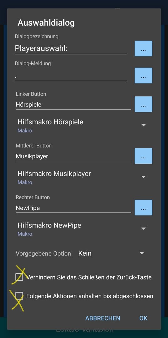

@knuckles versuche mal stattdessen den "Auswahldialog" mit den markierten Einstellungen (hier an Hand meines Anwendungsfall):
So weit, so gut. Vielen Dank.

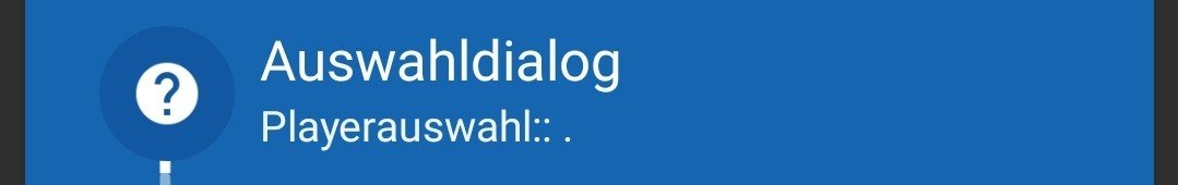

Die "Meldung" lässt sich jetzt nicht mehr einfach wegdrücken, aber ich hätte gerne die "EierlegendeWollMilchSau" 😉:
- Es soll als Benachrichtigung angezeigt werden, d.h. im Hintergrund mit Hinweis (und Bildchen) in der Statusbar.
- Der Dialog soll trotzdem nicht wegdrückbar sein.
Heureka - ich hab's!
Ich habe eine globale Variable (Boolean) definiert (Makro ausgeführt). Diese Variable wird beim Hauptmakro (Heute Sport?) auf false gesetzt - dann erfolgt die Benachrichtigung. Wird eine der Optionen gewählt, dann wird das jeweilige Makro ausgeführt und dort die Variable auf true gesetzt, d.h. beim Abbruch der Benachrichtigung bleibt die Variable auf false.
Das Hauptmakro habe ich geklont. Auslöser im Klon ist jetzt ein festes Intervall (alle 5 Minuten), Bedingung: Variabel ist false. Das heißt, dass im Falle eines Abbruchs des Hauptmakros alle fünf Minuten das geklonte Makro ausgeführt wird, bis dann irgendwann einmal die Variable auf true gesetzt wird.
