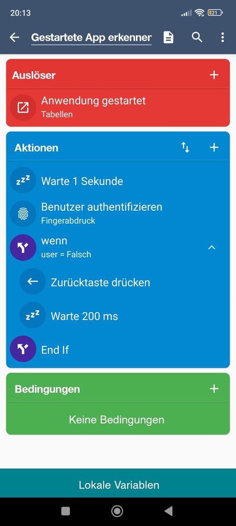

Hallo, ich habe mir ein Makro erstellt. Damit sollte verhindert werden dass eine App gestartet wird ohne Fingerabdruck jedoch ist es bisher sehr leicht das zu umgehen. Kann mir jemand helfen wie ich das verbessern kann? Vielen lieben Dank

Dein Auslöser in dem Makro ist "Anwendung gestartet", d.h. erst wenn die App gestartet wird dann wird erst das Makro gestartet. Somit läuft die App ja bereits.
M. E. Müsstest du diese App ausblenden, damit sie nicht regulär gestartet werden kann, dann einen Auslöser wählen wie "Button-Widget", was erst den Benutzer authentifiziert und anschließend die App startet.
Ob das bei Xiaomi funktioniert, kann ich nicht sagen.
Bei Samsung gibt es für solche Fälle den "sicheren Ordner" in den diese Apps verschoben werden!

Ich danke dir wieder einmal vielmals.
Ich glaube bei meinem Handy geht das nicht. Ich habe ja Xioami
