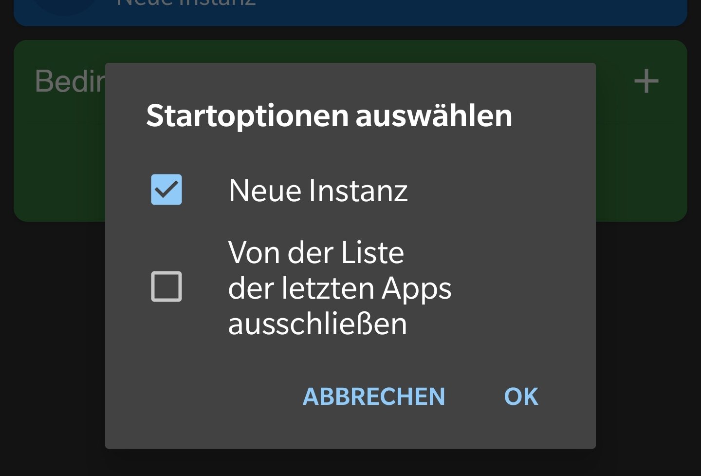

@mike2208 Wischen geht nur mit UI Interaktion, leider nur mit angeschaltetem Bildschirm. Geht App starten als Aktion nicht (ggf. mit der Option "neue Instanz"), da du ja schreibst, dass die Übertragung bei App-Start erfolgt?
@darkskater Danke für deine Atnwort!
Ich werde es mal mit der UI Interaktion probieren!
"Neue Instanz" finde ich nicht, wo ist das?
Danke
@mike2208 Nachdem du in der App-Starten-Aktion eine App ausgewählt hast, bekommst du die Option in einem separaten Dialog angeboten. Screenshot_20200830-181348.jpg
