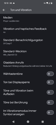

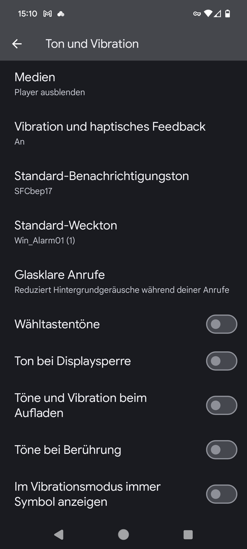

Kann man üblicherweise unter Einstellungen -> Ton und Vibration -> Töne beim Aufladen ausschalten

@Skyhigh
Ich bin gehörlos. Ich brauch vibrieren. Wenn ich das Ausschalte geht ja das vibrieren nirgendwo mehr.
Ich müsst nur für die Ladeanimation das vibrieren verbieten, damit Macrodroid zu diesen Zeitpunkt das Vibrieren durchführen kann.
Es geht nur um das vibrieren vom System beim anstecken, das kannst du dort deaktivieren.
Das ist nicht das systemweite vibrieren.
Dann funktioniert dein Profil auch so wie es soll.
Reaktionen: netfreak

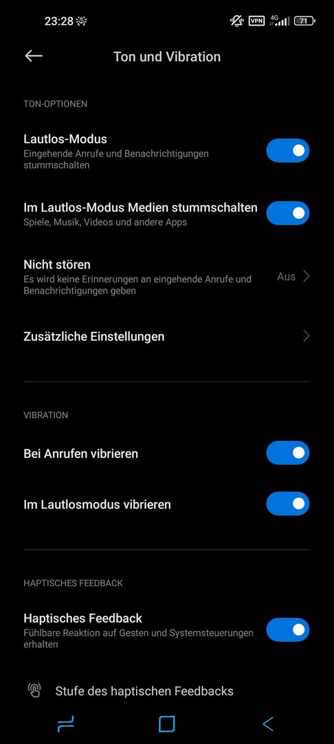

Bei mir sieht das so aus
Schau mal bei zusätzliche Einstellungen oder suche nach nach "Laden" in der Einstellungssuche.
Manche Hersteller verändern die Standard Menüs und platzieren Optionen um
