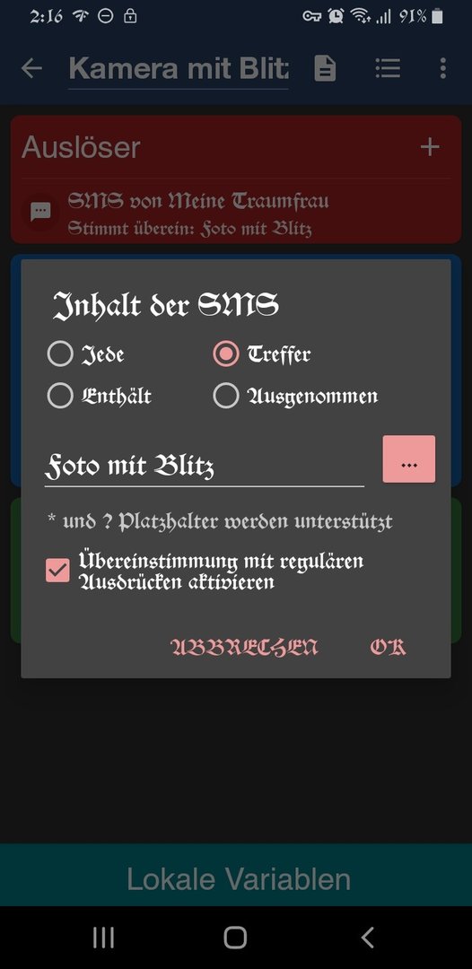

Wie muss ich die SMS einrichten, damit diese als Auslöser fungiert?
Da gibt's ja 4 Optionen (ausgenommen schließe ich persönlich aus) und welche wäre die beste Wahl?

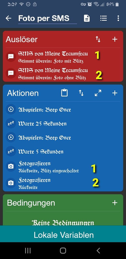

Und wie kann ich ein Makro aufbauen, damit (siehe Bild) Auslöser 1 nur Aktion 1 ausführt und Auslöser 2 nur Aktion 2 ausführt und den jeweils anderen Auslöser und Aktion überspringt bzw ignoriert?
Oder muß ich das Makro splitten und die Auslöser zur zugehörigen Aktion trennen?
Möglichkeit 1:
Kurzer Tipp auf Aktion 1, im Folgedialog "Bedingung hinzufügen" und im Folgefenster "wenn ausgelöst" (Pistolensymbol) und Bedingung 1 auswählen.
Analog mit Bedingung2
Möglichkeit 2:
Wenn Ausgelöst 1 dann Aktion 1 End If
Bei deiner Auswahl muss der SMS-Text genauso aussehen (auf Groß-/Kleinschreibung und keine weiteren Zeichen achten)!
Also, "Foto mit Blitz" oder "will foto ohne Blitz" lösen nicht aus.

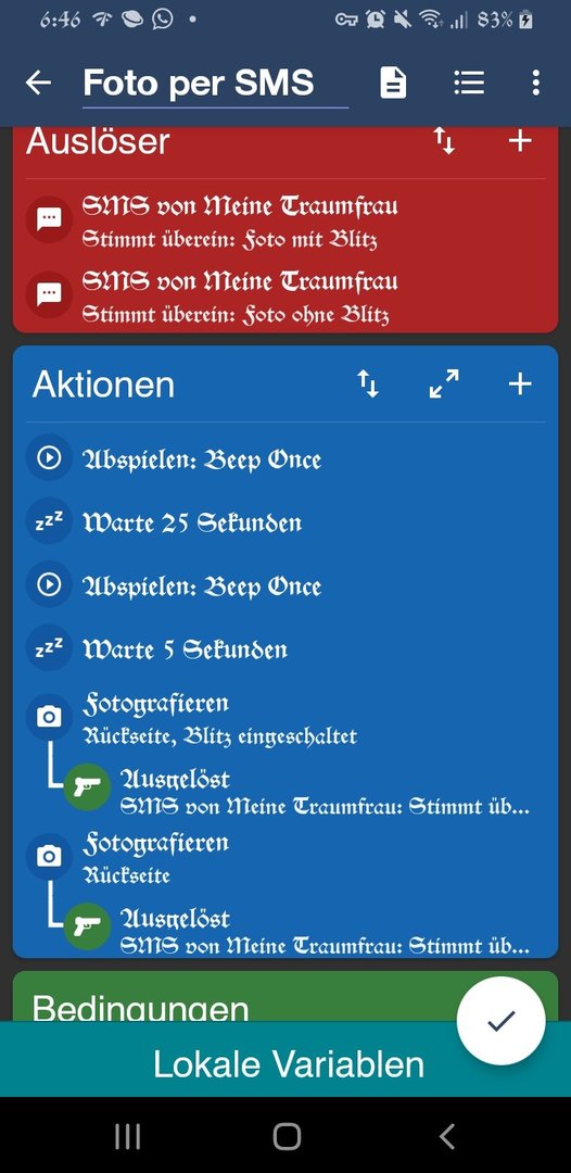

Das Makro müßte dann (wenn ich es recht verstanden habe) so wie auf dem Bild aufgebaut sein mit dem Bedingungen?
