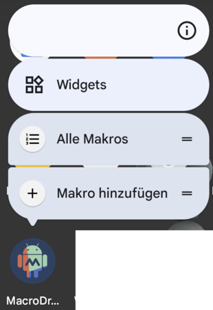

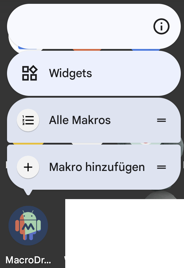

Mein Vorschlag, leg dir die Macrdroid App immer erreichbar auf den Homescreen, oder sogar ins Dock. Dann sinds bis zum Macro auch nicht so viele Klicks.
Noch ein Tipp: Wenn du die Macrodroid App gedrückt hälst, findest du Shortcuts. Diese Shortcuts kannst du dir ebenfalls auf den Homescreen ziehen. Dann landest du gleich bei deinen Makros, sparst dir hier dann zumindest einen Klick.

Ja, klar geht auch so. Wäre halt SCHÖN gewesen, wenn ich nur auf einen Knopf hätte drücken müssen und das entsprechende Makro wäre zum editieren da gewesen. So muss ich mich halt durch meine 15 Makros erst durchwühlen bis ich zu dem komme, das ich brauche.
