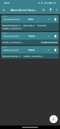

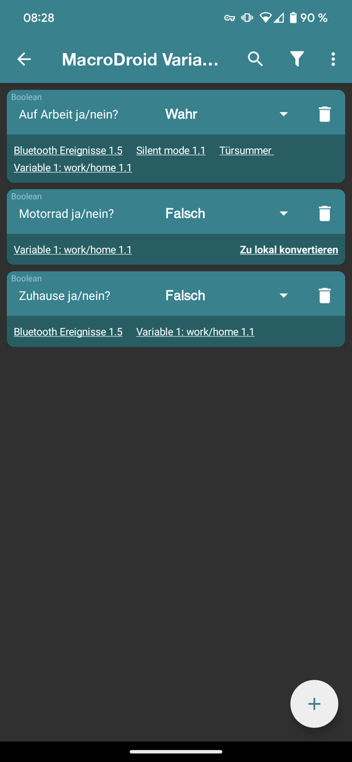

Bilder:
1: Auf dem Homescreen findest du eine türkise Kachel, wo die Variablen einzubauen sind.
Die Variablen können auch im Makro selber ganz unten eingebaut werden, gelten aber dann auch nur für das eine Makro.
Ich nutze die Variablen für verschiedene Makros, daher sind sie hier drin.

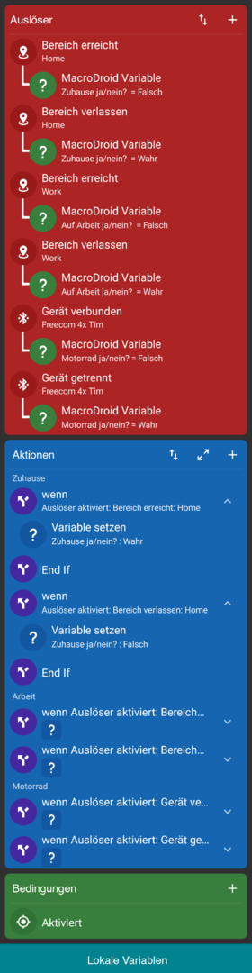

2: Eine "boolean" Variable stellt in diesem Fall einfach nur 1 oder 0 ein. Die Variable muss aber von einem Makro gesteuert werden.
Hier siehst du die einzelnen Trigger, mit Bedingungen in grün (einzeln pro trigger, oder allgemeine Bedingung ganz unten).
Pro "Triggerblock" wird ein Aktionsblock für de/aktivierung eingebaut, hier einzeln benannt.
Wichtig ist hier die Funktion "bereich erreich/verlassen" zu nutzen, da alle anderen Arten der Standortbestimmung (bei mir) mit Android 13 nicht mehr funktionieren.

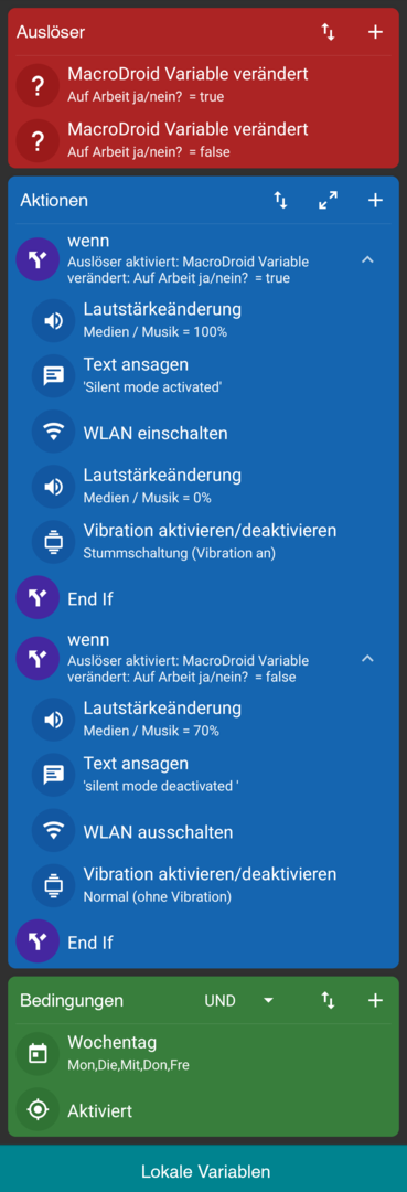

3: Als letztes wird dann das Makro gebastelt, dass deine Tür ansteuert.
In meinem Fall ist es ein Makro, dass mein Handy auf stumm stellt, sobald ich in die Nähe der Firma komme.
