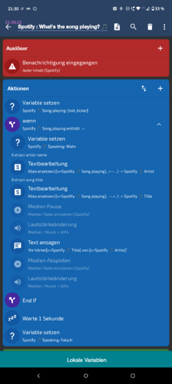

Hab mir ein fertiges Makro zur Titelansage bei Spotify genommen und möchte es dahingehend ändern das die Lautstärke während der Ansage für ca 3 bis 4 Sekunden auf einem zuvor eingestellten Level abgesenkt wird.
Hab es soweit geschafft das die Lautstärke vor der Ansage für ca eine halbe Sekunde abgesenkt wird.
Möchte diese Zeit aber verlängern, finde aber irgendwie keine Möglichkeit dafür.
@Matt1966 Am Ende steht "Warte 1 Sekunde"!
Prüfe ob "Wecker gebrauchen" aktiviert ist und andere die 1 Sekunde auf den gewünschten Wert.

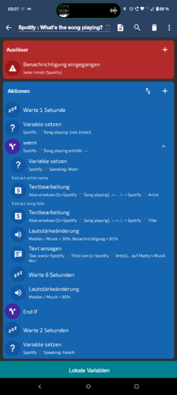

@Matt1966 hast du denn auch die Benachrichtigungslautstärke geändert?
Denn über diesen Kanal sollte die Ansage kommen.
Medien runter auf 30, Benachrichtigungen auf 80%
Ändert aber nicht die Lautstärke der Medien.
Hat sich mittlerweile erledigt.
Nachdem ich Deep Seek für etwa 3 Stunden mit meinem Problem beschäftigt habe, war die Lösung die fehlende Berechtigung für Musik und Audio von Macrodroid

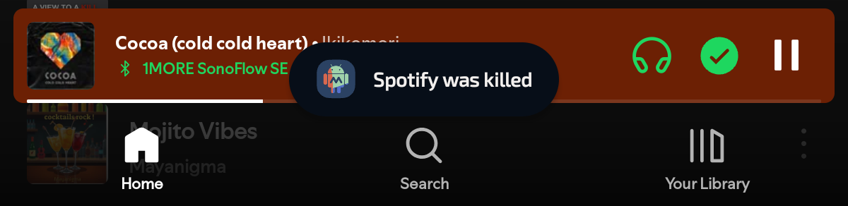

Macrodroid gibt mir eine Rückmeldung das Spotify gekillt wurde in Abständen von ca 10 bis 15 Minuten (siehe Anhang).
Das komische daran ist, daß Spotify aber soundmässig weiter läuft. Es sind also keine Aussetzer vorhanden.
Nur mein Spotify Makro wird so ständig nach 10 bis 15 Minuten beendet.
Macrodroid selbst läuft aber weiter mit anderen Makros
Gibt es da irgendwelche Lösungen für?
