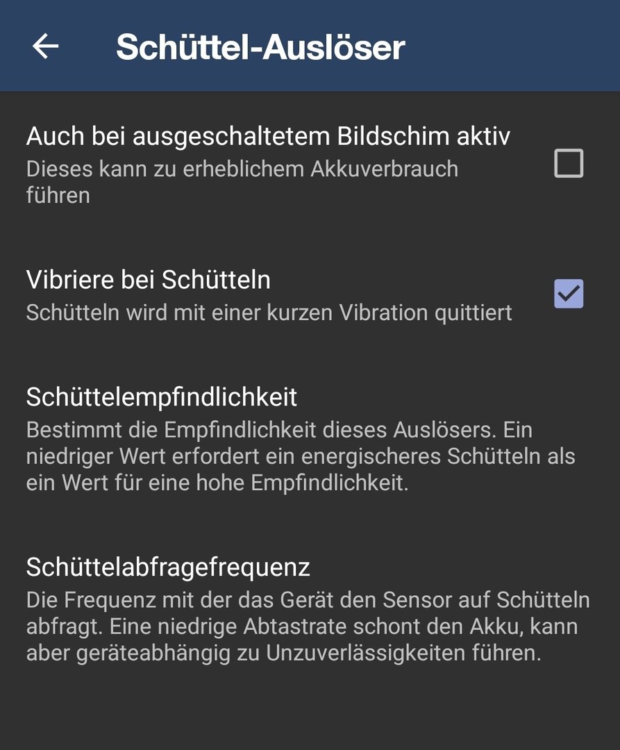

@MHLU meines Erachtens kannst du das Verhalten nur von Frequenz und Empfindlichkeit anpassen und nicht über eine definierte Dauer.

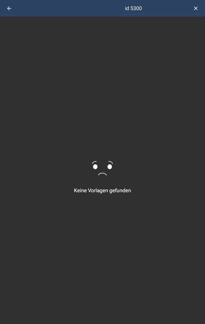

@Revent was wird denn bei dir nach dieser Suche angezeigt?
Bei mir leider nichts.
Ein Makro mit dem Namen "Shake twice for flashlight within timeframe"
Einfach nur die Nummer 5300 eingeben, ohne das id voran. Die Suchfunktion ist wohl nicht sehr flexibel.
