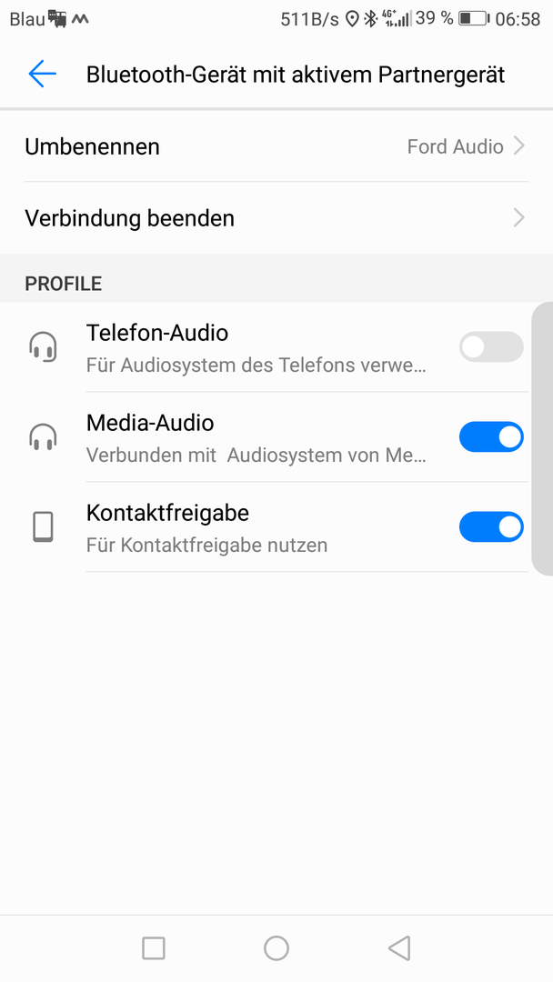

Screenshot_20210729-065828.pngIst bei mir auch so. Sobald ich die Uhr (Galaxy Watch) drum habe wird Telefon-Audio nicht verbunden. Ich muß das dann immer manuell machen. Dann geht es aber problemlos. Wäre super wenn man das irgendie automatisieren könnte, also dieses Profil automatisch einschalten. Ohne Uhr gibt es keine Probleme. Ideal wäre : Wenn mit Ford verbunden, dann Telefon-Audio für Ford aktivieren.

müsste gehen und zwar z.B. als Auslöser wenn sich das Handy mit dem Auto verbindet" Gerät verbunden" dann Bluetooth einstellen/ Audiogerät trennen und dann die Uhr wählen.
Fürs Kommando zurück, das Gleiche umgekehrt.
Wichtig: macrodroidhelper muss installiert sein und auch die Adb-hacks durchgeführt. Für Android 14 muss man sogar über PC mit adb-sideload
