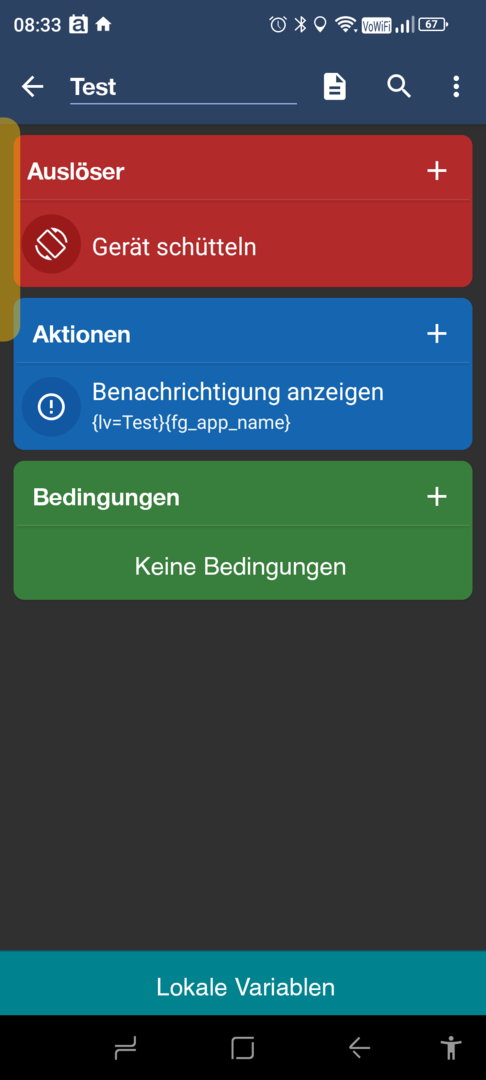

Hallo, es gibt eine Variable in MD, die Du nutzen kannst:
Hallo danke. Den Text muss ich per Hand eingeben? Also das Iv=Test....

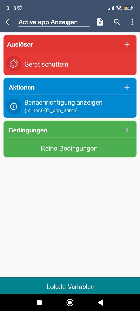

Habe ich jetzt alles so gemacht aber es klappt nicht?

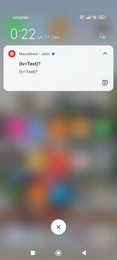

{Iv=Test}{fg_app_name} kommt als Meldung.
Hallo, also ich habe alles genauso erstellt wie du aber es wird nur {Iv=Test}{fg_app_name}. Ausgegeben in der Meldung die kommt? Was mache ich falsch? Vielen Dank

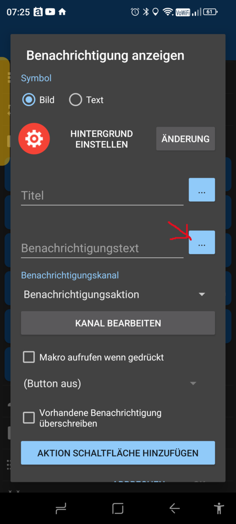

Du kommst an die Variablen ran indem Du auf die "3 Punkte Schaltfläche" tipst
@holgersch Vielen Dank
