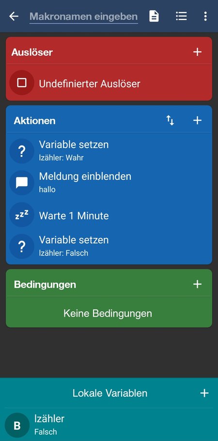

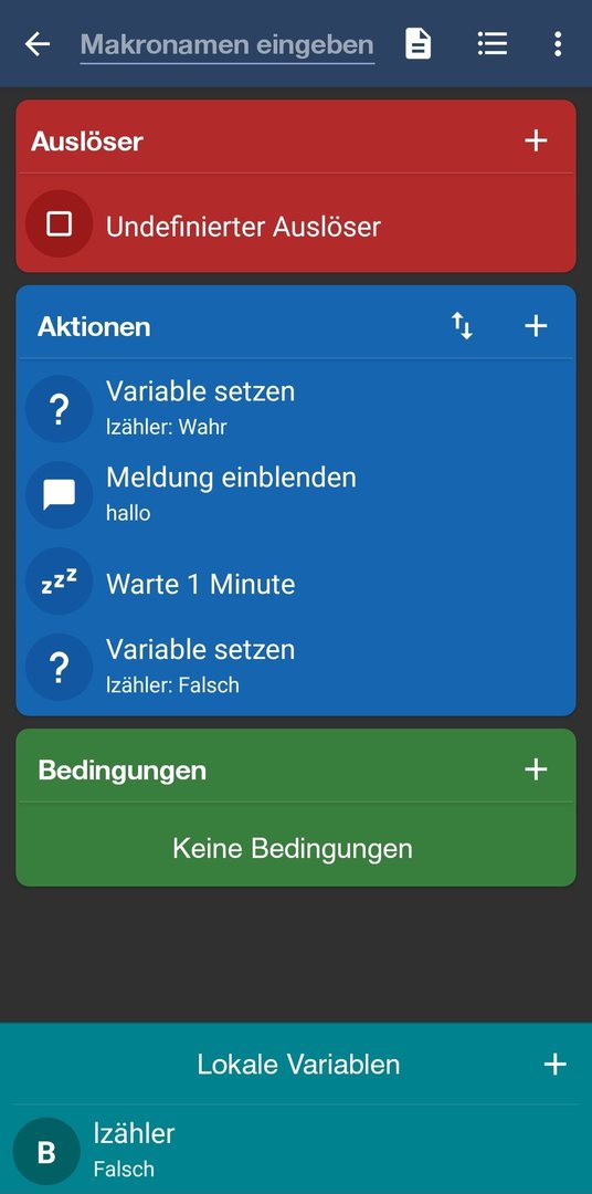

@clth Möglichkeit:
Definiere ein lokale boolsche Variable, die beim Start des Macro auf "Wahr" gesetzt wird und am Ende auf "Falsch".
Als Macrobeding (grünes Feld) setzt du wenn nicht auf "Wahr" steht ausführen.
