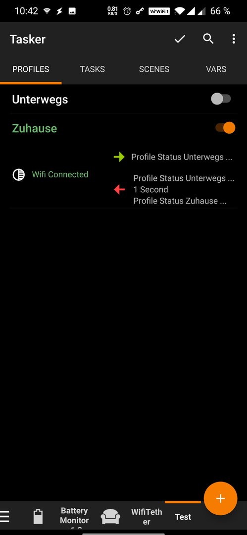

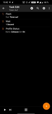

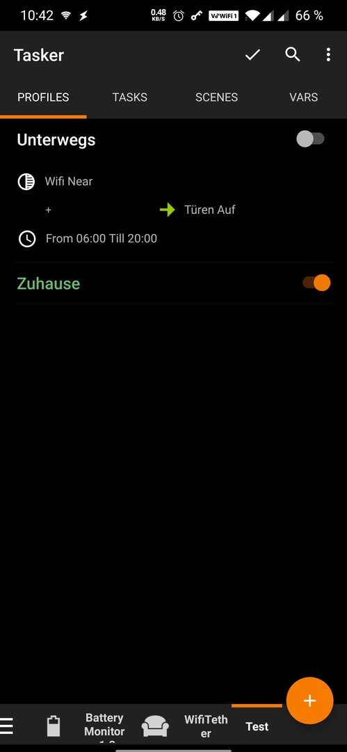

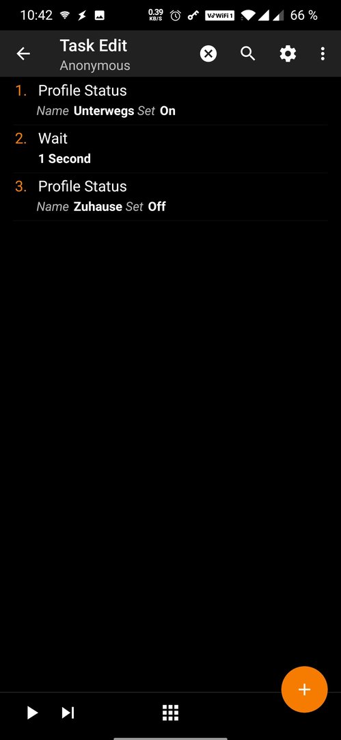

Ich habe mal etwas gebastelt, Du müsstest mal schauen, ob es so passt. Einfach die Dateiendung "txt" entfernen und das Profil in Tasker importieren. Bei WLAN müsstest Du Dein Netz eintragen und bei Alert "Türen auf" natürlich Deine Aktion eintragen.
Edit: Der Hinweis von @holms mit den Variablen ist auch sehr gut
  • Test.prj.xml.txt
Reaktionen: holms

@paule26
Von der Denkweise sind beide Ansätze ähnlich. @qwoka schaltet ein Profil um, ich eine Variable.
Ich persönlich würde es als Vorteil sehen, nur ein Profil zu haben.
Deines kann ich als Anfänger selbst bauen, so ganz hab ich @qwoka seines noch nicht kapiert.🙃
@qwoka
Leider haut es nicht hin, denn auch beim verlassen werden die Türen aufgesperrt.
Die Profile ändern mit try and error ist gerade etwas blöd, da es stark regnet und ich ziemlich weit laufen muss dafür.

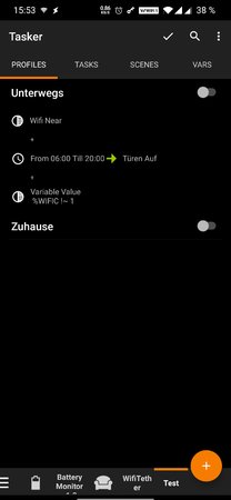

Probiere es mal damit, ich habe auch vor dem entsperren der Türen eine Wartezeit von 5 min eingefügt.
  • Test3.prj.xml.txt
Hab mich gerade durch den Regen gekämpft, sieht gut aus, sperrt nur auf beim kommen, Danke!
Etwas merkwürdig finde ich, dass in Tasker der Variablenwert im Profil grün angezeigt wird (also angeblich 1) obwohl er 0 ist
Das passt schon, da vor der 1 ein Ausrufezeichen steht, quasi eine Verneinung.
Edit: Denk daran, dass Du bei Wlan Near und Wlan Connect Dein Wlannetz einträgst.
Leider hat er heute um 6:00 wieder den Task ausgeführt.
Ich hab mir jetzt selbst eins gebastelt, so wie @holms meinte, ist zwar nicht so schön wie Deins, aber es funktioniert.
Gruß Jürgen
Das Problem ist, wenn Du von Deinem Wlannetz getrennt wirst, dann ist die Variable 0 und das Profil "Unterwegs" wird ausgeführt. Du könntest aber nach zwischen rer Wartezeit von 5 min und dem entsperren der Türen noch einen Stop einfügen, mit Bedingung, wenn Variable 1.
