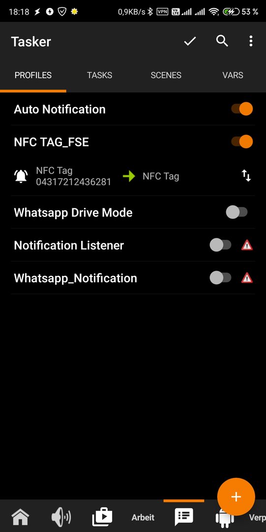

Du musst als Auslöser den Punkt Event nehmen (siehe Screenshot).

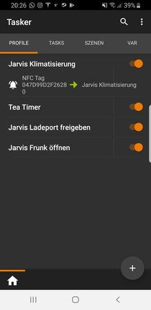

Danke für die Antwort! Ich habe als Auslöser "Ereignis" => "Netzwerk" => "NFC Tag" gewählt. (Siehe Screenshot.) Trotzdem muss ich Tasker als ausführende Instanz auswählen. :/

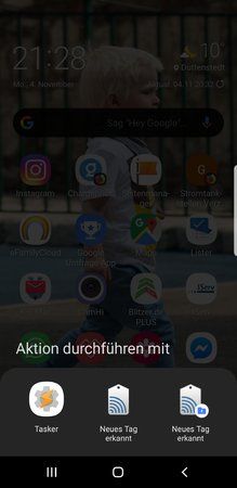

Nach jedem NFC-Scan... :/

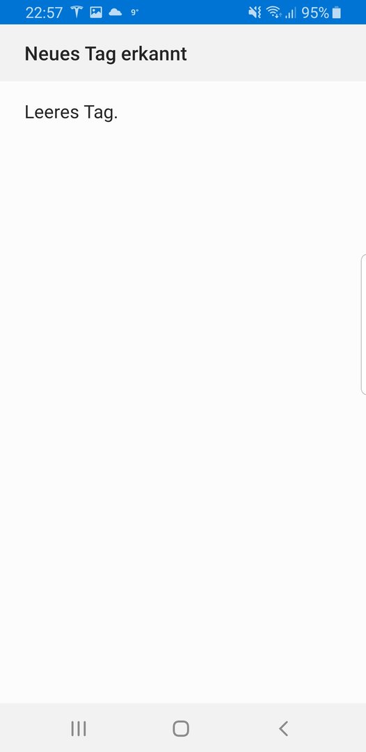

Nein. Keine Ahnung, was die anderen Beiden sind. Wenn ich sie anklicke kommt folgendes (siehe Screenshot). Beim rechten das gleiche, nur im sicheren Ordner.
