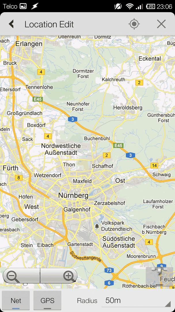

Das Tracken über Net funktioniert bei mir irgendwie nicht wirklich, ich habe doch alles richtig eingestellt siehe Screenshot, oder?

Besser wäre wenn du die Location mit Net zum funktionieren bringst.
Bei mir springt Radius übrigens auf 200m wenn ich nur mit Net die Position bestimme.

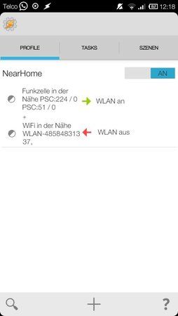

Habe mal einen Screenshot angehängt wie es nun aussieht.
Gesendet von meinem MI 2 mit Tapatalk 2
Ja, so wie ich diese Seite hier verstehe, geht Tasker der Reihe nach die Kontexte durch und bricht ab, falls einer nicht zutrifft. Die Stromhungrigen kommen dabei erst später: Tasker: Power

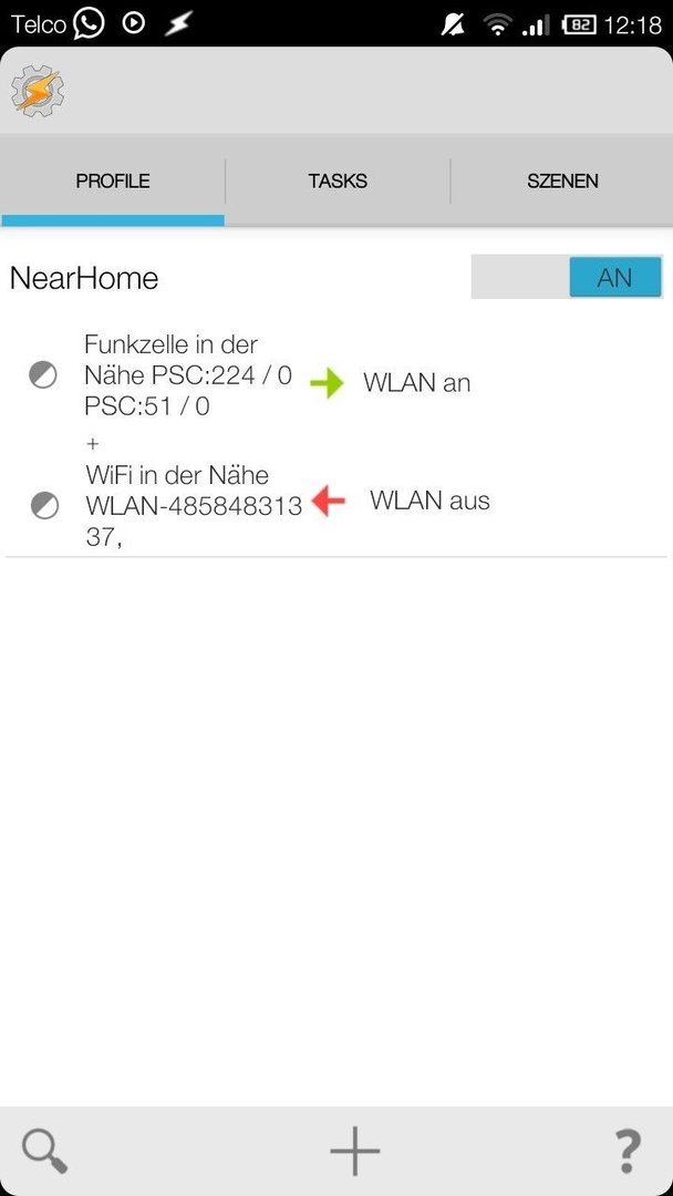

Aber irgendwie geht es nicht, bin schon seit 30min daheim und WLAN ist immernoch aus. Wenn ich WLan nun manuell aktiviere steht in der Benachrichtigungsleiste das das Profil aktiv ist. Hat jemand eine Idee was ich falsch mache? Habe euch nochmal mein Profil angehängt :) Danke schonmal:p
Beim Kontext WiFi-Near muss die Option Toggle gesetzt sein, damit Tasker für den Scan WiFi kurzfristig einschaltet.
Reaktionen: Akitoyo und avalon666
Scheint perfekt zu funktionieren! Danke für dir tolle Hilfe :)
