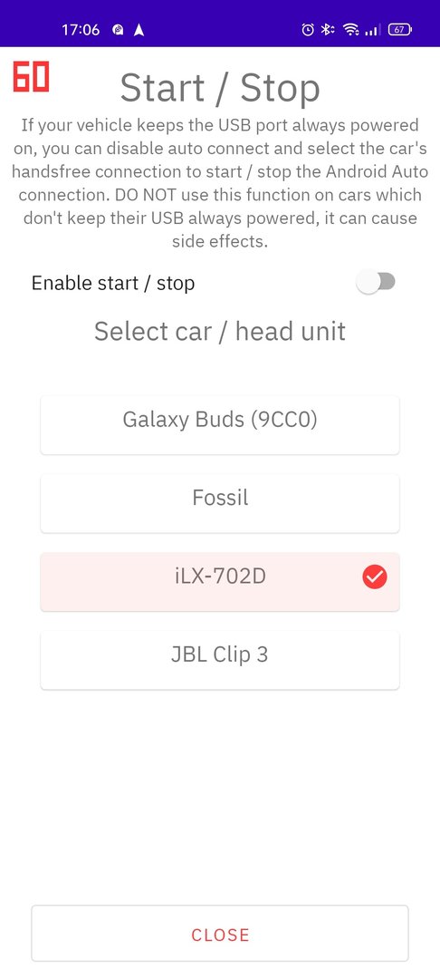

Wie ich gelesen habe, hast du die Box von AAwireless. Dort kannst du in den Einstellungen unter Start/Stop das Ganze von der Verbindung über Bluetooth abhängig machen. Heißt, sobald meine Bluetooth-Verbindung zum Auto weg ist, wird AAwireless samt Android Auto bei mir automatisch beendet.

Beendet wird Android Auto oberflächlich schon aber erst wenn ich den Prozess in den Einstellungen vom Handy "beenden erzwinge" werden die 90Hz wieder freigegeben.
Ich kann mir das aber auf jeden Fall nochmal in der AAwireless App anschauen und testen.
Die Frage ist ob die App AAwireless auch die App Android Auto komplett killt.

Funktioniert leider nicht... Aber danke trotzdem.
Ist das überhaupt so, dass bei der Funktion Android Auto am Handy geschlossen wird.

@Hermes Aktiviert ist es aber nicht auf deinem Screenshot... 🤔
Bei mir klappt das. Da wird alles geschlossen.
Den Screenshot hab ich nach dem Test gemacht. Da war es schon wieder deaktiviert.
Die Beschreibung der Funktion auf dem Screenshot kilngt nicht nach meinem Problem wenn ich das richtig verstehe.
Wieso brauchst du die Funktion eigentlich? Ich Wechsel oft meine Smartphones und bisher hab ich das Problem nur bei dem Oppo gehabt. Es war nie nötig das etwas geschlossen werden muss.
