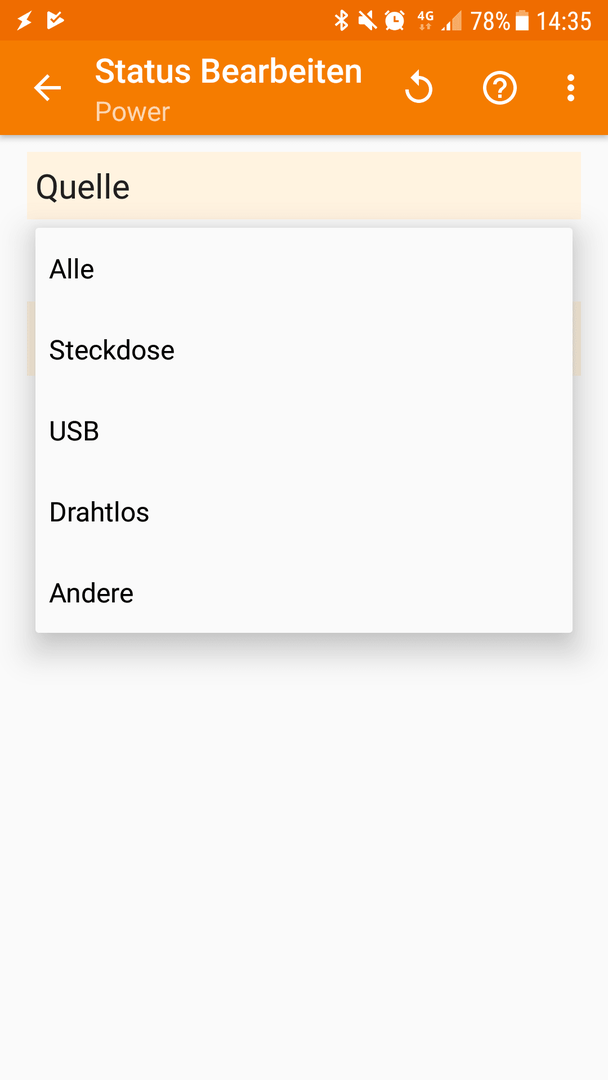

Wie kann man noch eine Abfrage starten, ob ein Gerät geladen speziell Drahtlos geladen wird?
Gruß Jörg
@joerg-rz
Ja beim Profil Status kannst du die Quelle einstellen. Aber kA ob das geht.
