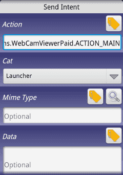

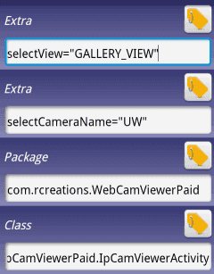

Kann mir jemand sagen, wie ich das in Tasker ("Send Intent") genau angeben muß?
So wie im Anhang gezeigt wird zwar die App aufgerufen, aber es wird nicht die Kamera ausgewählt. Der Knackpunkt sind wahrscheinlich diese beiden Extra-Parameter, bei denen mir nicht klar ist, in welcher Syntax man diese bei Tasker angeben muß. Ich hab's auch schon ohne die "Gänsefüßchen" probiert - das Ergebnis ist dasselbe...
Edit: Intwischen habe ich hier gelesen, daß man Parameter und Wert durch einen Doppelpunkt voneinander trennt - aber auch das ändert nichts am Resultat, daß die angegebene Kamera nicht ausgewählt wird.
