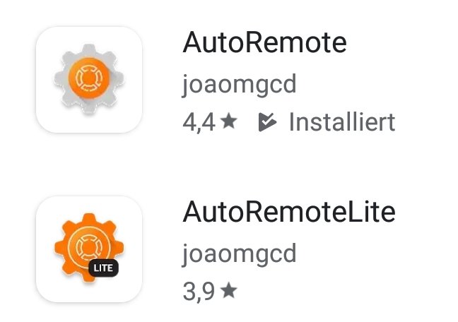

1. Ladet euch das Plugin AutoRemoteLite / AutoRemote . (Unterschied AutoRemoteLite / AutoRemote: in der AutoRemoteLite Version werden nur die ersten 2 Zeichen übertragen, z.B. aus Haus wird Ha. In der AutoRemote wird immer alles übertragen).

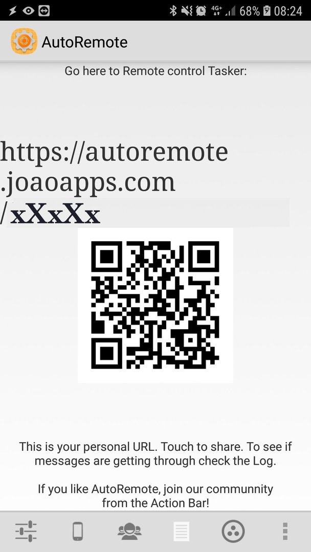

2. Öffnet AutoRemoteLite / AutoRemote. Nun Sollte ich so ein Bild haben.
3. Geht in eine Interbrowser und öffnet die angezeigte http://goo.gl/xXxXx oder https://autoremote.joaoapps.com/xXxXx
4. Schreib bei Message was z.B. TEST und dann kopiert den Link im hellblauen Feld der ca. so aussieht
http://autoremotejoaomgcd.appspot.com/sendmessage?key=YOUR_KEY&message=TEST . Der Teil YOUR_KEY wird bei euch ca. 40 Zeichen lang sein. POSTE DIESEN KEY NICHT Öffentlich ins ein Forum oder so.

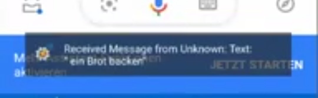

26. Nun testen wir mal ohne Tasker
27. ok Google, Samsung ein Brot backen.
28. müsste kommen: Ja ich werde ein Brot backen.
29. Nun könnt ihr diese Profile zum Testen benutzen AutoRemoteLite / AutoRemote
30. ok Google, Samsung ein Brot backen.
31. Nun sollte auch eine Benachrichtig kommen von Tasker
Video zu Schritt 26 bis 31

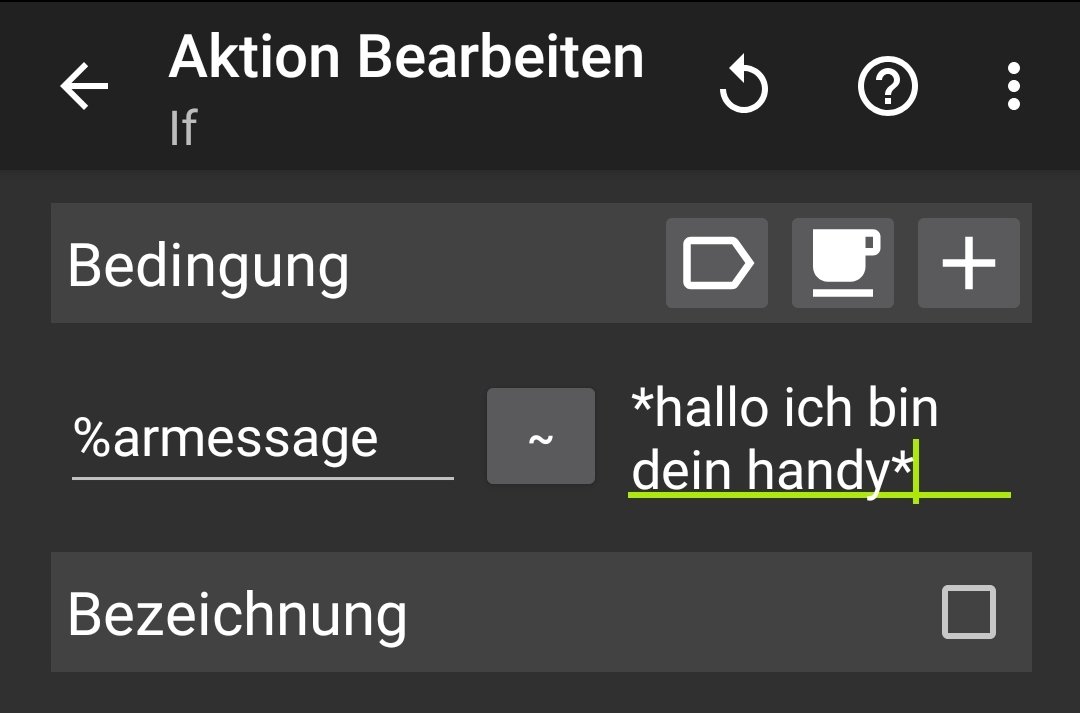

Und wo stelle ich ein, dass er nur auf die Nachricht reagiert mit text "hallo ich bin dein handy"
@Outlaw
Smartlife kenn ich nicht nicht, da musst du Googlen.
Du kannst in dem Task ein IF Hinzufügen. So
Reaktionen: Outlaw
