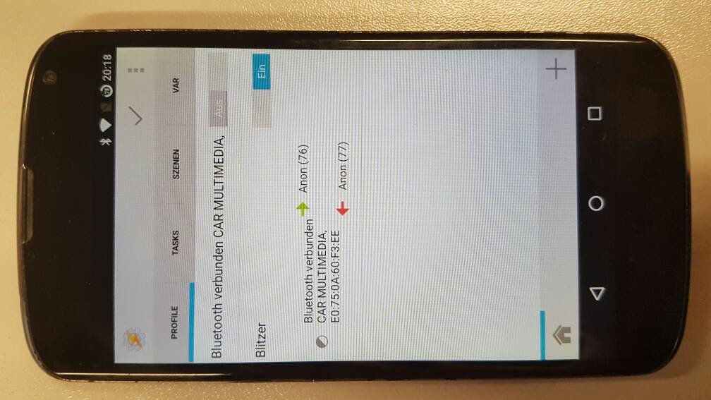

was genau ist Anon (76) und Anon (77)???
stehe da etwas auf dem Schlauch
das sind die beiden Task Namen
Achso ok.

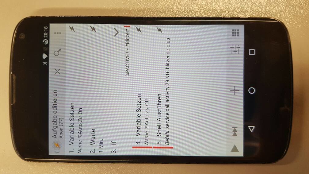

ich habe den letzten Befehl wegen beenden von blitzer.de mit shell ausgetauscht
