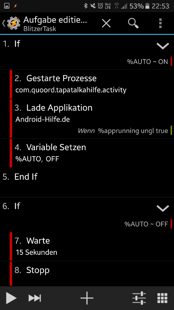

Danke @Spardas, aber das Tasker Process Running läuft auch nicht richtig, da Blitzer wohl in der "laufende Apps"-Liste trotz Beendigung immer noch drin steht. Also lädt er Blitzer nach kurzer Unterbrechung nicht neu. Sieht man auch in deinem Screenshot am "grünen Balken" vor der Wenn %apprunning ...

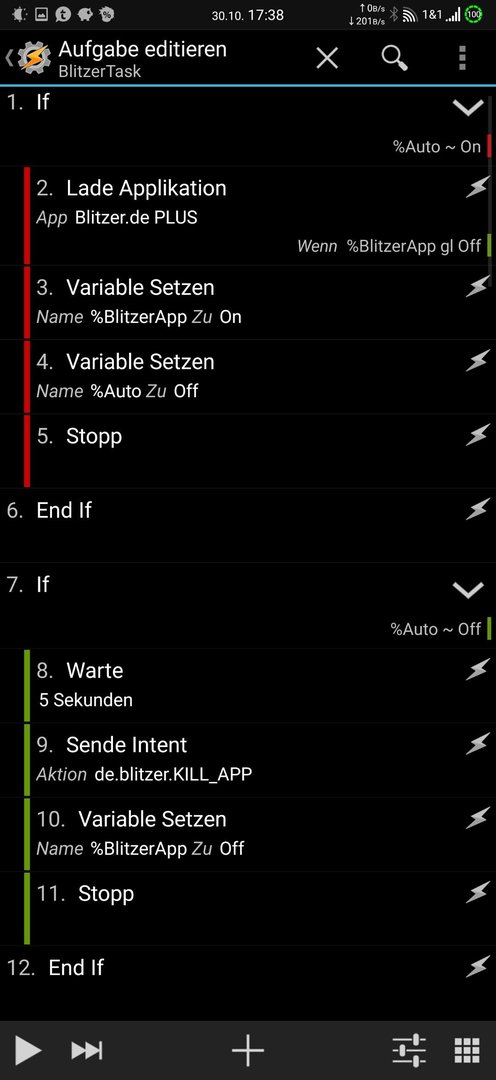

Ja das mit dem Prozzesapp will nicht so wirklich.
Abet jetzt hab ich es glaubs geschafft.
Musst eifach beim aller ersten mal die Variable %BlitzerApp auf OFF setzten
  • BlitzerApp.prj.zip
geht so leider auch nicht, da nach den 15 Sek. kurz die VAR %Auto auf ON springt und dann direkt wieder auf OFF. Die VAR %BlitzerApp verhält sich dann kurz genau anders rum, springt nach den 15 Sek. kurz von ON auf OFF und wieder zurück.

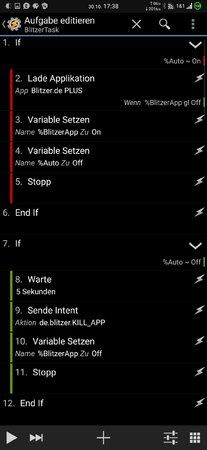

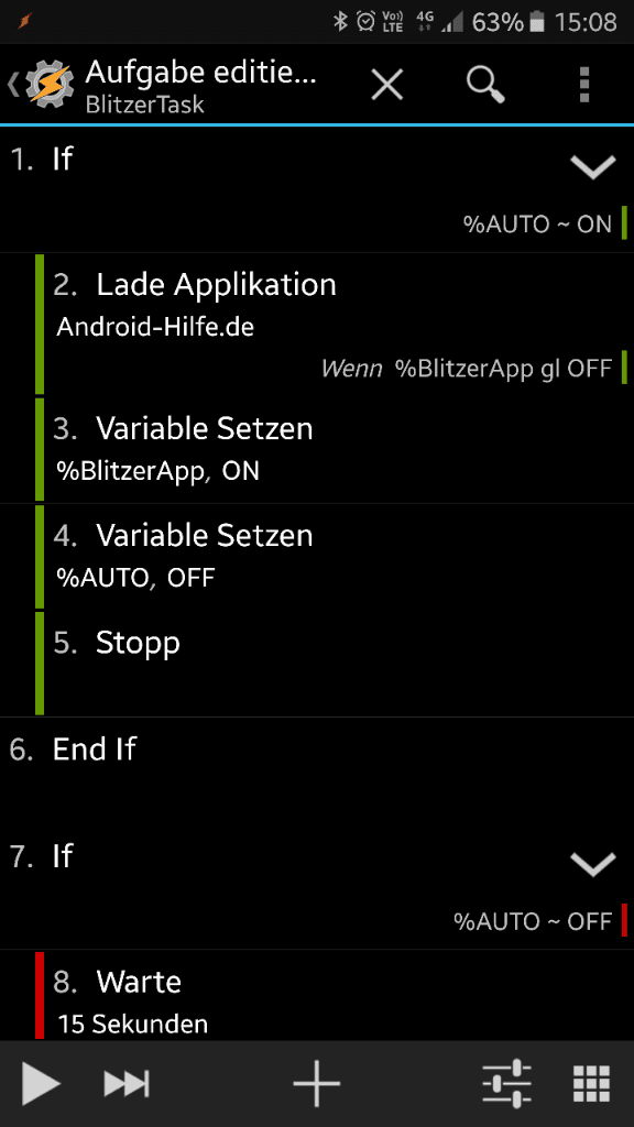

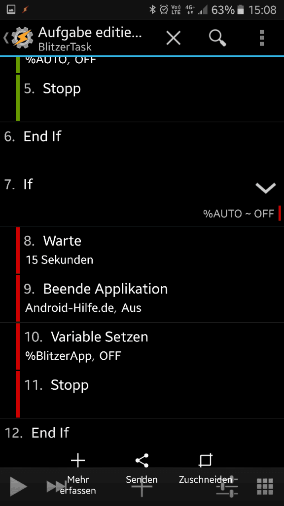

Der Aufgabe "Auto" bleibt aber immer so, wie oben beschrieben (%Auto zu ON, Stopp "BlitzerTask", Task Ausführen "BlitzerTask")?
Hast du bei meinem Profil den Task auch als Ausgangstask gesetzt?
Die Variable %Auto muss das erste Mal noch von Hand auf off geschrieben werden.
Mein Test war.
1. Bluetoothgerät ist verbunden. App Startet.
2a. Wenn Bluetoothgerät länger als 15sec unterbrochen ist. Schliesst er die App.
2b. Wenn Bluetoothgerät kurzer als 15sec getrennt war. Stopp er den Task (damit er nicht die App beendet) und Starten den Task wieder (ohne die App neuzustarten).
Genau damit unterbrichst du den 2 Teil des Task (if-Auto OFF), sonst würde der immer ferig laufen, auch wenn if Auto wieder auf On ist. Kannst sonst mal testen.

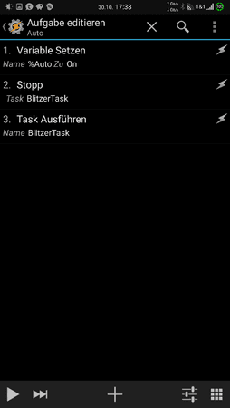

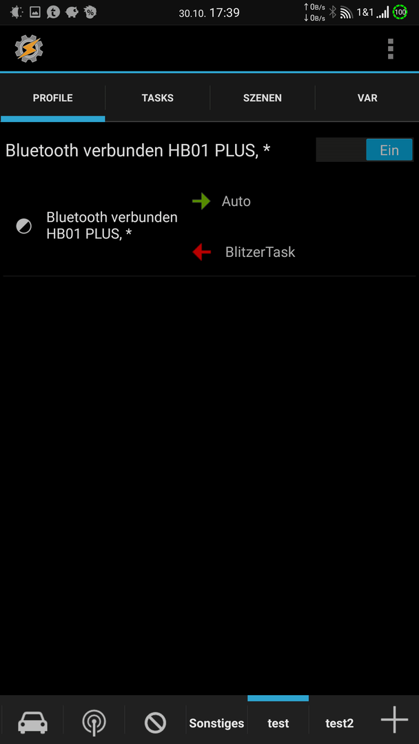

[doublepost=1477839987,1477839418][/doublepost]@Spardas, momentan habe ich
Profil: Wenn Bluetoothgerät verbunden
Eingangstask "Auto": Variable Setzen %Auto zu ON, Stopp "BlitzerTask", Task Ausführen "BlitzerTask"
Ausgangstask "BlitzerTask": so wie in deinem letzten Screenshot.
Funktioniert bei mir nicht. Nach kurzer BT Unterbrechung (1sek) wechselt die VAR %Auto nach 15sek auf ON springt und dann direkt wieder auf OFF. Die VAR %BlitzerApp verhält sich dann kurz genau anders rum, springt nach den 15 Sek. kurz von ON auf OFF und wieder zurück.

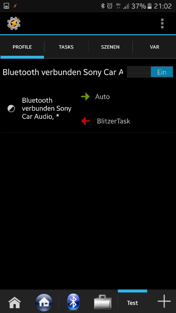

Hmm am besten Postets du mal deine Profile ;)
Ps unter den letzten Screenshot wäre das Projekt zu runterladen. Bluetooth gerät im Profil und die apps die es laden muss, müsstest du noch andern.
@Mathens, doch ich habe es als Ausgangstask gesetzt. Ich möchte aber ja Blitzer immer an haben, auch wenn ich nur kurz mal die Zündung aus oder wieder an mache. Vor Ampeln z.B. wird nur das Bluetooth kurz (1sek) unterbrochen, Blitzer soll aber immer weiterlaufen. Nur wenn Bluetooth für > 15sek getrennt ist, dann soll Blitzer beenden.

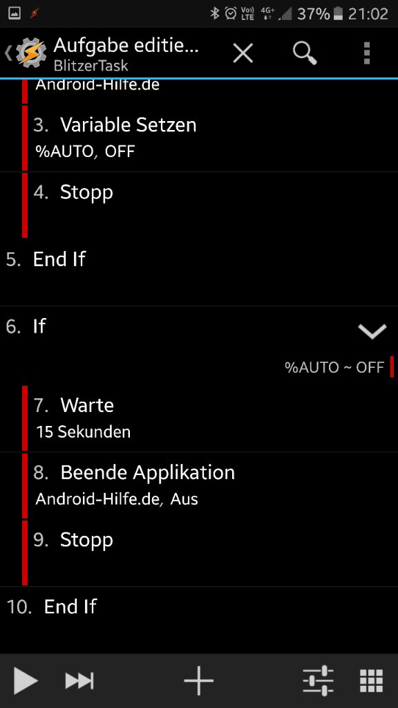

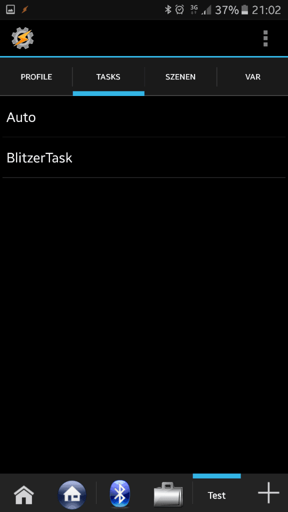

@Spardas,
Die Variablen %Auto und %BlitzerApp setze ich beim ersten Mal auf Off. 5Sek hab ich mal nur zum testen gesetzt, da ich nicht immer 15sek warten wollte :biggrin:
