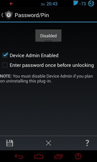

ich möchte gerne das wenn der Task Arbeit läuft bei meiner Displaysperre ein PIN eingegeben werden muss.
Leider bekomme ich das weder über Tasker selber noch über die Secure Settings hin.
Hat da jemand einen Tipp für mich????

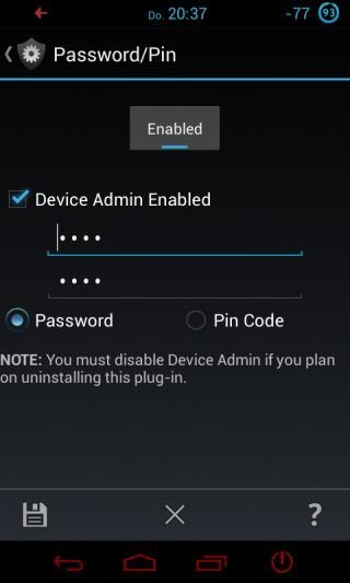

bei mir funktioniert das so (in einem Toggle-Widget):
Eingangstask:
- Secure Settings
- Dev Admin Actions
- Password/Pin

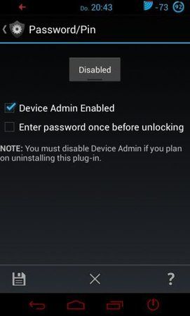

Ausgangstask:
- wie oben, aber Disabled-Button
Danke, werde ich gleich mal so einstellen und schauen ob es nachher auf der Arbeit funktioniert :)
So ahbe es jetzt eingerichtet und mal schauen ob es nachher läuft. Wenn das ganze dann durch den Ausgangstask wieder deaktiviert wird ist dann automatisch wieder die Finger wisch Sperre drin???
Hi,
ich habe das jetzt mal ausprobiert aber bei mir zeigt das keine Wirkung. Mein Task "Arbeit" läuft aber ich habe als Displaysperre immer noch die normale Wischgeste. Keine PIN Abfrage!!!!
mal testweise einen Task nur für das Sperren erstellen und starten.
Es muss in Secure Settings ein Passwort oder PIN konfiguriert werden.
Hat aber nichts mit dem PIN der Simkarte zu tun.
Ich habe der Einfachheit halber als Passwort meine SIM-PIN eingegeben
Nochmal kurz eine Rückmeldung.
Hab das ganze nochmal eingerichtet und nun funktioniert es....danke für die Hilfe.
